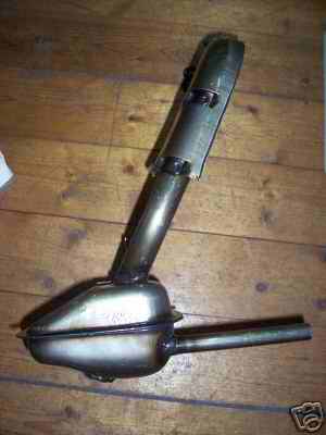

Grazie infinite a Poeta per tutte queste perle di saggezza....sar? in grdo di mettere in atto tutti questi consigli!?!
Approfitto della disponibilit? per chiedere un'altra cosa...posso utilizzare questo marmittino Sito che viene venduto "per Special" e modificare il cannello?pu? andare bene?
Grazie di nuovo!

potrebbe andare bene... per? nn ? originale!!!

come gia detto mille volte da poeta, la marmitta originale di quel tipo (cannello nella parte superiore) ? impossibile tra reperire.
lo stesso poeta se l' ? creata da se.. mi sembra.
Inserito il - 15/01/2007 : 18:33:22  Mostra Profilo  Visita l'Homepage di poeta  Clicca per vedere l'indirizzo MSN di poeta Invia a poeta un Messaggio Privato
Meglio unbel falso di un palese "diverso" taglia quel cannello fora e fallo saldare sopra, sotto tura e spiana con la smeriglaitrice poi vernicia tutto di nero o per come ho fatto io con la mia coppale e un poco di oro, se non puoi raggiungere l'originalit? fai di tutto per andarci vicino!
Spero si una vespetta degna di questo nome!
lavori simili si giustificano solo su restauri ben fatti....
come il tuo son sicuro.
