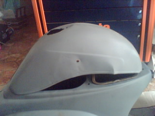

La vaschetta portaoggetti della 50N del 1964 NON ESISTE COME RICAMBIO se hai la tua vecchia v? pulita e recuperata.

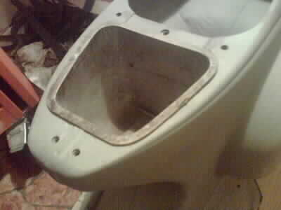

allora...per la vaschetta...ci vorr? una bella pulita ma ? in ordine...
101,77 KB

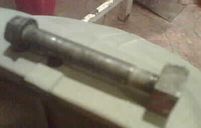

mentre il bullone che montava ? questo..
90,63 KB

Il bullone hai veduto ? diverso da quello per special ? difatti in unica sezione, quindi l'unghiata passante sulla parte superiore dello stelo forcella ? pi? grande!
Ergo hai o dovresti avere la forcella originale.

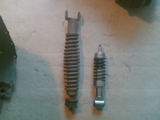

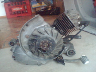

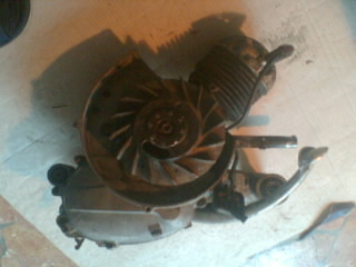

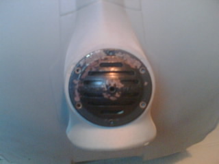

manda foto del volano, del clacson, dell'ammo anteriore, poi ti dico tutto, quei pezzi van puliti e neanche cromati e diavolerie varie, meglio un originale scurito dalle intemperie che luccichi fasulli per ALLLODOLE.

posto velocemente alcune foto...
26,41 KB

Il cicalino, NO, NON ? quello ha due nervetti in rilievo, ripeto NON ? quello ? fondamentale averlo in originale, la pipetta della candela anche NO, NON ? quella, fino al 1965 montavano la schermata della BOSCH in bachelite, la stessa delle vecchie BMV serie R due valvole Boxer anni 60, in alternativa la classica forchetta e pipetta in gomma di special (dal 1966), ma v? bene....
L'ammo anteriore quello fino diverso da special per capirci, ha la sola molla e il coperchio in plastica grigio, non ? idraulico e il sistema di ritorno frenato ? in effetti assente ma compensato dal manovellismo ddella forcella, in realt? l'originale era a tamponi di gomma, rigidissimo, fu sostituito nel 1966, era esteticamente identico a quello delle 50N "unificate" ed "allungate", identico a quello delle 50R (tutta la serie fino al 78 dopo la R dal 78 al 81 monter? quello special) ma diverso dalla 50L che sin dal 1967 monter? quello di nuovo tipo idraulico, precedendo di circa due anni la special che invece lo monter? di serie fino alla fine della sua produzione 1982, verr? riproposto con copertura grigia scura anche sulle PK fino alla RUSCH, e in originale per l'ultima volta sulla REVIVAL limitata del 1991, a proposito, dovesse capitarvi una REVIVAL ricordate, non fatevela scappare ragazzi!
