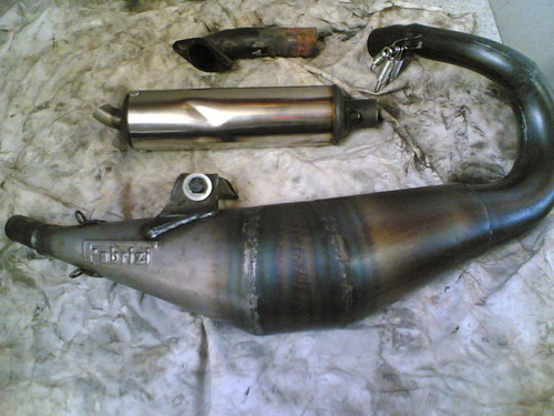

ciao a tutti ho nuove notizie la marmitta monava prima su una 50 l con blocco 125 et3 inoltre ecco un altra fota dite che il bollino che ha sul silenziatore ce la faccio a cavalo magari con una ventosa aspetto risposte

l'ammaccatura del silenziatore non dovrebbe dare problemi pi? che altro guarda che non abbia bozze la marmitta vera e propria

no la marmitta non ha botte sulla pancia ecc ma solo sul silenziatore:
dite che ce la faccio a mandarla via mi potreste dire come
cosa ne pensate prima montava su blocco 125 quindi cosa devo fare per montarla sulla mia

devi aumentare il getto max di almeno 5-6 punti....

Appunto come dice vespa 90.Devi solo cambiare i getti non devi modificare niente

PER LA BOTTA SUL SILENZIATORE INVECE COME POSSO FARE?

ciao credo ke nn dovrebbe compromettere la resa la botta sul silenziatore..con la ventosa dei carrozzieri credo si pu? addrizzare cmq lo vista su ebay quella marmitta a mio parere troppo per un 102 andrebbe una bella siluro....

per il silenziatore vedi se riesci ad aprirlo dovrebbe avere qualche vite o qualche rivetto da trapanare via poi lo apri e lo raddrizzi da dentro, tanto comunque guarda che ? sotto la pedana la botta non la vede nessuno e comunque gi? detto che non influisce minimamente sul funzionamento.
Ricorda di metter un silent block tra staffa di fissaggio e marmitta..senn? si crepa tutto...

Io la terrei cosi

c'? chi scalda marmitte e silenziatori, tappa un'estremit? e le "rigonfia" con aria compressa..io ho fatto mettere a posto la mia MHR curva larga..

io sn d'accordissimo cn vespa 90! Trivella qualke rivetto cn un trapano e da dentro tiri fuori la botta...se ? troppo complicato lassa perde!tanto ? bella pure cosi!
