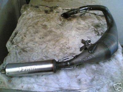

ciao a tutti volevo sapere cosa ne pensate di questa
Quanto pu? valere se la dovessi comprare
monta senza modifiche su una 50 special?
23,68 KB
? usata mo da pochi mesi.

nn credo ke di dia tanto mantata su una vespa originale... ti dar? quei kilometri orari in + e forse un po pi? di ripresa...

perdi in ripresa, tocca facile sotto, f? schifo a mio dire, soldi buttati.
Su special solo Siluro tipo ET3, quella ci vuole!
?65 nuova.

mica male come marmitta dovrebbe andare bene anche col 102 visto che non hai dei rapporti lunghi....se la prendi a poco (non pi? di 100 euro) allora potrebbe starci...

CIAO vi volevo chiedere soprattutto se potrebbe monatare sulla 50 special senza modifiche e se dalla sola foto si pu? capiare (perch? quando avevo la simonini l'ho dovuto piegare)
inoltre ho visto che questa marmitta monta su 50 special e 125 mi sembra strano perci? volevo chiedervi se ? possibile che una marmitta possa montare sia in una 50 sia in una 125 senza bisogno di modifiche

Mi sembra molto strano dato che la corsa dei cilindri ? 43 e 51 mm!!!
Per esempio la polini della pk 125 non monta sulla 50 o sulla 102...se va allora ttt ok!!!che ti frega del perch? monta?

perch? mi frega perch? quello che me la deve vendere mi dice che monta sia su una 125 et3 che su una 50 special e non vorrei prendere una fregata

Allora il discorso cambia.Io pensavo che TU l'avessi montata su tutte e due i tipi di vespe e che montasse ma se te la deve ancora vendere ? un altro paio di maniche.
Se il venditore dice che monta sia su 50 sia su 125 ? una cazzata.E' impossibile.
E' diversa la corsa,lo scarico nella corsa lunga sta pi? in alto.
LOLLO
si monta comunque cambia solo l'inclinazione devi spessorare maggiormente la marmitta dalla staffa....

ecco cosa ha scritto il venditore:
Vendo marmitta Fabrizi racing per vespa 50 special,50 L, 125 Et3, 125 primavera ecc. in ottime condizioni, presenta solo una piccola ammaccatura sul silenziatore che non compromette assolutamente le prestazioni e quando si monta la marmitta ? impossibile da vedere, per il resto ? perfetta.completa di collettore racing,mollette e staffa per il montaggio,come da foto.pagata due mesi fa 300 euro! si consiglia di montarla sotto motori con un buon livello di elaborazione.per il pagamento contattatemi.
che cosa ne pensate aspetto risposte ciao a tutti
