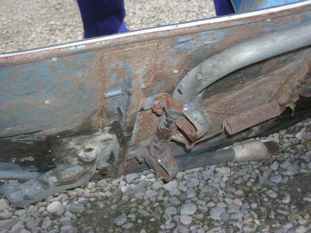

Originale in metallizzato? impossibile invia foto sotto pedana zona cavalletto, ? riverniciata al 100% o siam davanti ad un miracolo!

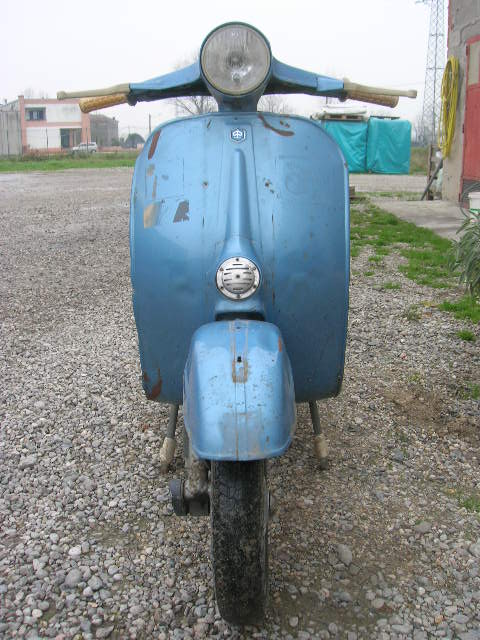

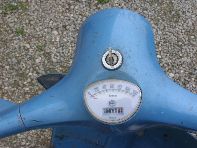

Inserito il - 17/12/2006 : 13:02:48  Mostra Profilo Invia a raborlando un Messaggio Privato
69,71 KB
95,01 KB
87,2 KB

MIRACOLO!!!!
E' il 5/2 della special del 1980!!!!
PORCAMISERIA! E' il CARTADAZUCCHERO!
Tu non puoi capire, ma quel colore.......
Strano su una ET3, ma sembra in originale, anche se...da un esame pi? attento di quelle fotografie non vedo il fondo grigio scuro di serie, sembra quasi che la abbiano sabbiata e verniciata in 5/2 senza utilizzare del fondo, cosa per altro strana ed assurda, e poi avrebbero anche verniciato i numeri di rosso!!!
Per?, ha i buchi sugli scudi per il baule della PX che di certo aveva in passaato, e manca la cornice bordo scudo, poi quelle manopole quelle leve e quelle scarpette bianche sul cavalletto....e mancano i fori della scritta sullo scudo!
Bisognerebbe vederla per bene e da vicino, ma al 90% ? stata sabbiata e verniciata in azzurro metz 5/2 o simile non originale negli anni 80 forse solo per personalizzarla o a seguito di qualche incidente, il lavoro fu fatto discretamente e senza apparente utilizzo di fondo di base, difatti si intravede solo l'azzurro, curiosamente sembra che la avessero addirittura sabbiata!
Curioso lavoro di carrozzeria, ingannevole ma con i suoi pregi...
quella vespetta era probabilmente Bleu Marine.

di che anno ?? se ? dell 83 era anche azzurra,
ne ho viste un paio, anche non mi sembra fosse metallizzato

io ne ho viste piu' d'una di et3 di quel colore.
effettivamente sembra molto simile al 5/2
la mia targhetta originale porta pero' un numero diverso dal tuo: 117676
il tutto sembra confermare "la leggenda del 5/2"...

a parte le frescacce, volevo dire che a mio parere QUEL COLORE E' ORIGINALE
(del resto non potrebbe avere la targhetta se non lo fosse)
in quanto tale andrebbe mantenuto.

Io non ho mai visto un'ET3 di questo colore.
A parer mio ? stata riverniciata di un colore non originale, poi tutto pu? essere.
