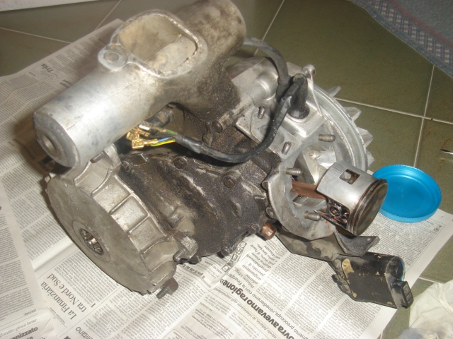

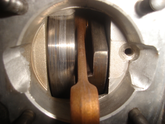

Allora caro carlo 75 spero ke vada bene il lavoro ke ho fatto ora posto la foto nn sono un esperto ma ci provo...ho fatto nn molto perk? nn mi serve una kosa esagerata. Ora posto la foto spero ke mi diate buoni consigli..ciao e grazie cmq credo ke nn ci dovrebbbero essere problemi per i cuscinetti ho lavato tutto cn benzina...ke ne dici'?ciao e graziass ecco le foto.. nn mi andava di prendere una 23/60 per poi comprare sempre la frizione polini...la 24/72 credo sia buona...ke ne dite?ciaoooo
146,8 KB
148,76 KB

Allora io vedo i travasi lavorati, alla meglio, ma lavorati un pochino, manca per? il terzo travaso fronte scarico, proteggi per bene quell'albero facendo un circoletto di cartone, nastri tutto per bene cos? la limatura non ti entra nell'al?bero e con una fresetta ti apri il terzo travaso, poi monta una 22/63 di rapporto, che la 24/72 DD io la monto sui 75 e mi rimangono pure corti, l'albero ? un poco segnato, segno che quel cento ha sforzato non poco, o che in passato qualcosa (forse un vecchio pistone) ha arrecato dei danni anche se non gravi...
La marmitta metti per come detto la scatolina svuotata della SITo tipo originale, evita rumorose ed inutili marmitte ad espansione, la ruota di scorta serve e pure tanto, carburo da 19 getto max 80-85, quello ? il motore giusto!
