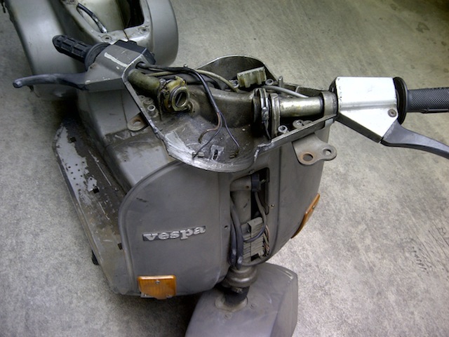

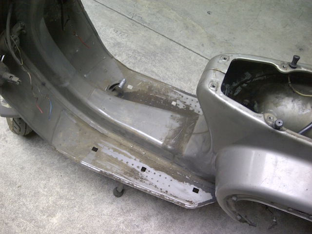

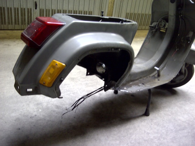

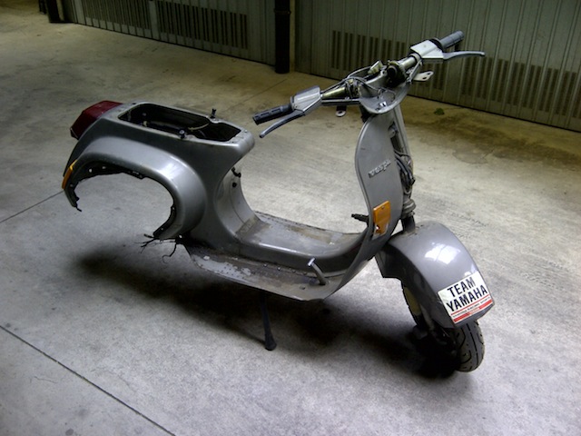

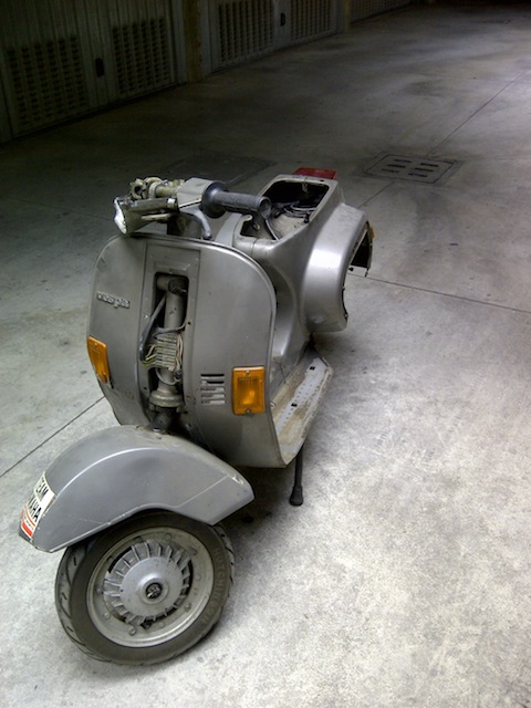

tolto il motore primavera125 da questa vespa:
116,61 KB
considerando che il telaio e' in garage... il libretto c'e'... la carrozzeria non e' messa poi tanto male, stavo pensando di recuperarla al minimo per l'iscrizione FMI e poi metterci mano e utilizzarla tutti i giorni
l'idea è quella di procurarsi un motore V5X1M e poi cambiare GT, campana, carburatore (ho già un 19/19 dell'orto) e marmitta... e forse accensione polini
ma che motore V5X1M ci vuole?!?
sicuramente 4 marce, ma quanto fori deve avere il collettore d'aspirazione? leggendo in giro sembra che i carter V5X1M siano stati utilizzati per svariati anni e con diverse modifiche/caratteristiche... mi aiutate?
il numero di telaio è 54xx, quindi piuttosto basso, datato 1985
e poi, guardando le foto, secondo voi passerebbe l'FMI o no?
di primo acchito, c'e' da sistemare:
- plastica parafango posteriore
- riverniciare le pance laterali (entrambe)
- bordo scudo
- ammortizzatore anteriore (deve essere grigio)
- targhette varie
- coppette frecce nuove arancioni
- gommino pedale freno
97,33 KB
103,95 KB
82,29 KB
97,17 KB
93,13 KB

Inserito il - 24/08/2012 : 16:50:09  Mostra Profilo Invia a et3jeans1976 un Messaggio Privato
Ormai che ci sei cambia anche l'impianto elettrico e tutte le guaie e cavi.
Poi la lucidi al massimo, perché non è messa malissimo anzi, e probabilmente passa con FMI.
Per il motore non lo so.

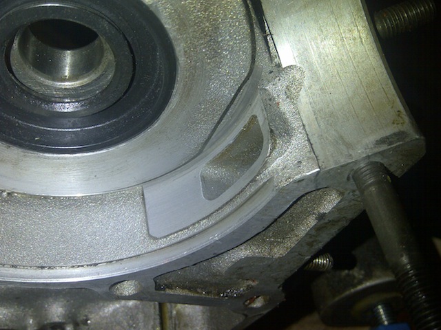

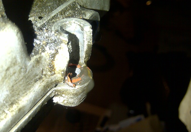

ATTENZIONE ho scoperto che c'e' un punto del carter rotto... si tratta dell'asola della vite vicino alla vite dello scarico olio
e' rotta sul lato frizione:
79,97 KB
dite che anche senza il prigioniero la guarnizione tiene o e' necessario ricreare l'asola con una saldatura e forarla?
(ps: conservo ancora il pezzetto rotto... e' venuto giu' mentre svitavo il dado...)

Inserito il - 01/09/2012 : 18:29:19  Mostra Profilo  Visita l'Homepage di Fabio-san Invia a Fabio-san un Messaggio Privato
http://www.vespaforever.net/vespa/forum/topic.asp?TOPIC_ID=2852
qui dite che si puo' anche non saldare e lasciarli cosi'...
cmq devo provare a rimontare la vite e a mettere una rondella piu' grande, magari riesco a fare abbastanza tensione

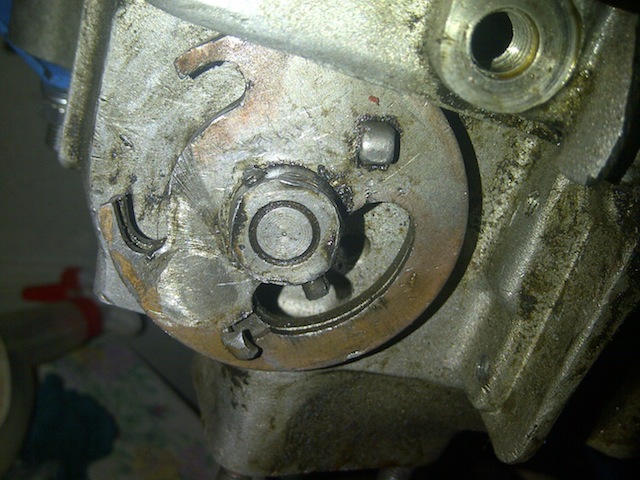

allora, sono riuscito ad aprire i carter, con 4 martellate per assestate e smontando il dado della primaria e martellando (con legno in mezzo) l'albero direttamente
questa è la valvola, non mi pare messa male
109,46 KB
mi manca di smontare l'alberino del cambio...

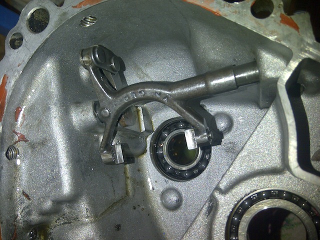

innanzitutto devo dire che il comando era bloccato e quasi impossibile da ruotare dall'esterno; anche una volta aperti i carter, l'alberino sembrava bloccato; e' un brutto segno?
124,62 KB
ora sto litigando con la spina che c'e' fuori... come diavolo la rimuovo?!?
119,39 KB
109,46 KB
124,62 KB
119,39 KB
prossima volta martellati le dita non i carter o l'albero!!!!
la valvola è perfetta
la forchetta del cambio la togli sfilando la spina, prendi il calibro e misura la parte più fina, prendi un cacciaspine e un martello, due colpi ben dati e viene via.
scusa non riuscivi a cambiare le marce girando il selettore con le mani??
