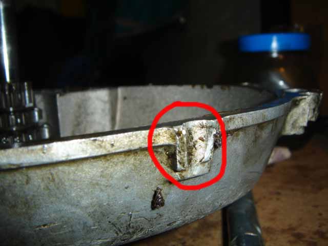

creo una nuova discussione perché temevo che altrimenti "albero motore" sarebbe divenuta un bordello...
quando ho smontato i carter purtroppo mi sono accorto che due passanti sono rotti...non ditemi che devo cambiarli....io ho pensato che potrei saldare un paio di bulloni e poi farci passare la vite...bah......

vabbè non si vedono...cmq sempre rotto anche l'altro lato... |

Forse forse si puo risaldare ma credo proprio che o li ricompri o te li tieni cosi . E' difficile che trovi qualcuno che ti risalda l'alluminio e poi proprio in quelle parti. |

| io avevo pensato a un marmittista... |

| Ci vuole un buon saldatore con la saldatrice apposta.Il marmittista è difficile che ce l'ha ma chiedi non si sa mai |

portalo in un centro retifica, a me hanno fatto quello e altro.. un capolavoro! |

| ok...già trovato indirizzo...magari già domani lo porto... |

| io ti dico solo che secondo me puoi anche lasciarli così, basta che quando li richiuderai metti una bella dose di mastice per le guarnizioni, a parer mio tiene benissimo..... |

Se proprio devi rimetterci quelli non saldarli chiudono lo stesso, non spendere troppo per quei carter... |
