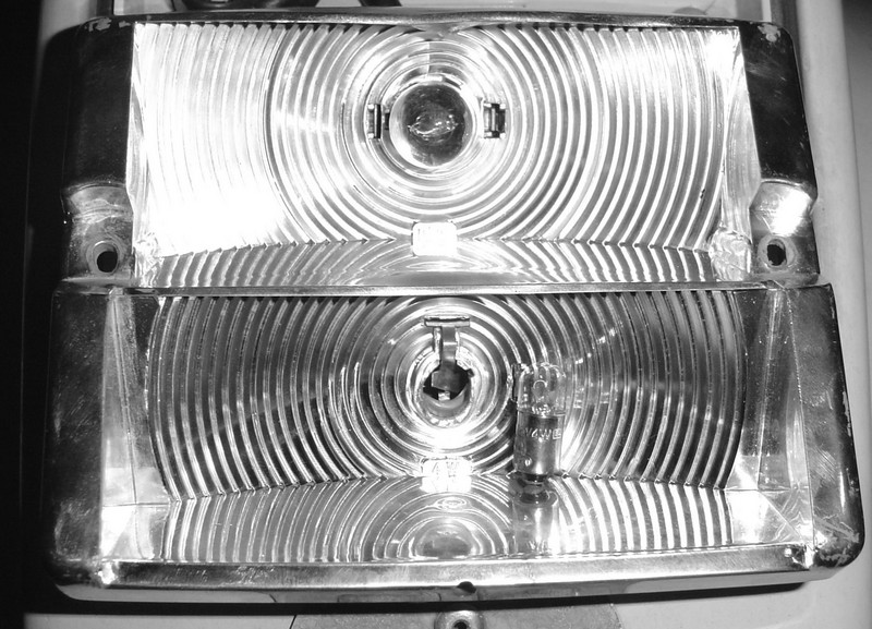

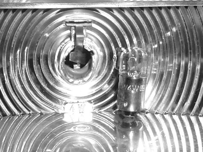

La piastra riflettente (dove vanno le lampade freno e luci posteriori) del mio vespino regolarmente si scioglie nel portalampadina luce post. costringendomi a sostituirla. Con un p? di lavoro faidate potrei allargare il buco e mettere un portalampade di metallo, ma non so quale e dove comprarlo (la lampadina ? 5w attacco a baionetta). Qualche idea? Grazie, ciao a tutti

Il wattaggio ? quello prescritto: 4w, come si pu? vedere dalle foto; quindi la lampadina ? quella giusta, ma il portalampade si scioglie
