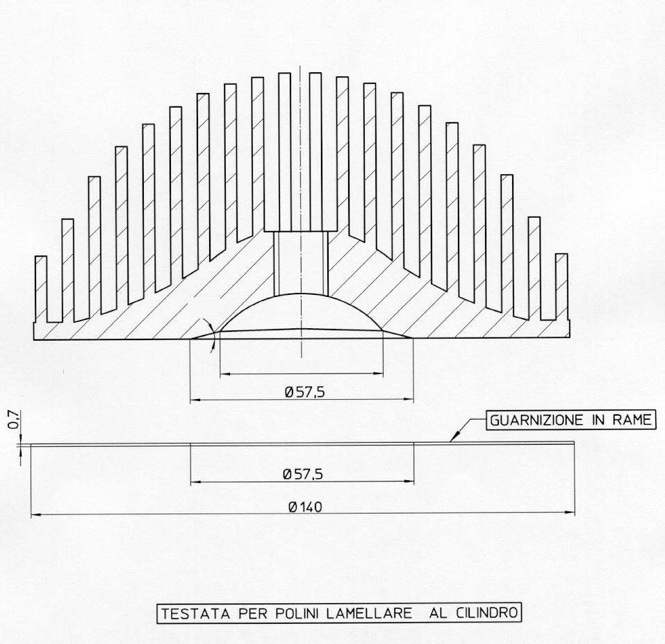

a natale monto il 135 malossi lamellare al cilindro (alesaggio 57,5 mm). per aver un maggior fluidit? nella camera di scoppio, avevo pensato ad una cosa forse ambiziosa (per me), ma magari voi esperti potreste dirmi se fattibile o meno: dato che ora monto il 115, che ha lo stesso alesaggio, pensavo di adattare la testa di quest'ultimo portandola a candela centrale, adattandola al cilindro malox:
85,58 KB
i lavori fatti da questo tipo, Paolo Lombardi, sono stati ulteriormente resi difficile per il fatto che ha adattato la testa del polini d.a. di 57mm per un pistone di 57,5mm; mentre io mi ritroverei la testa gi? pronta con 57,5mm

la cosa ? fattibile..basta tappara il buco originario e aprire un foro al centro della testa, filettarlo con lo stesso passo (deve essere un lavoro preciso, altrimenti non tiene) e infine modificare la cuffia del motore..se il gioco vale la CANDELA (nel vero senso della parola) l'aumento non ? poi chiss? quanto...fossi in te lascerei perdere che il malossi va gi? forte

se fai questo lavoro prova ad aumentare anke un p? il getto

La testata di un 115 e quella di un 130 D.A. sono differenti perch? sono state studiate per raffreddare cilindri diversi e con numeri di giri diversi. Il 115 ? molto delicato di suo, proprio perch? ha la testa quasi identica al 102 ma va su un cilindro di alesaggio maggiore. E poi scusa tutto sto casino per avere la candela centrale, non credere di ottenere grossi miglioramenti.

La testa originale del malossi 132 va gi? bene di suo... la candela ? abbastanza centrale, ? solamenbte un po' inclinata.
Io monterei la sua...
