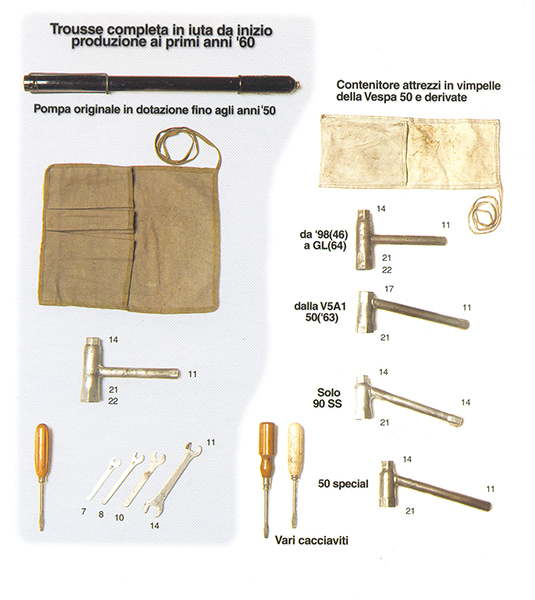

Ah ragazzi dimenticavo..mi sapreste postare una foto della sacchetta portaattrezzi originale?le chiavi erano marchiate piaggio?

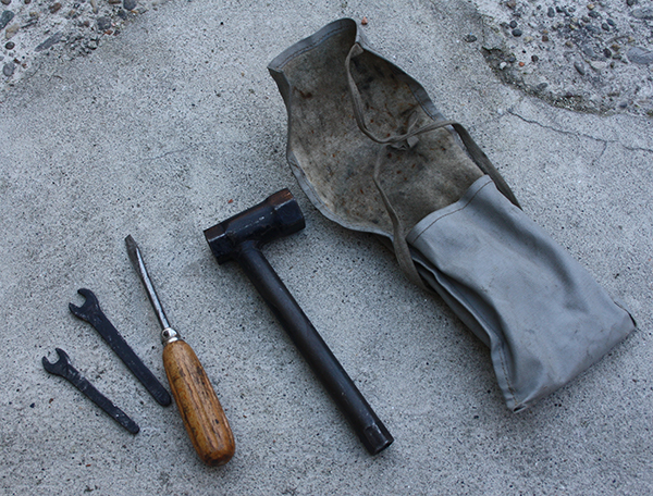

se mi ricordo ti faccio le foto della mia sacca

Inserito il - 08/02/2013 : 18:45:33  Mostra Profilo Invia a eleboronero un Messaggio Privato
ecco cosa ho nella mia n febbraio 1966 chiaramente non so se nel corso della vita il 1 prop
334,18 KB
391,94 KB
268,62 KBrietario ha cambiato qualcosa.

grazie elaboronero!mi sapresti dire se su chiavi e cacciaviti era riportato qualche logo?c'è qualche logo sulla sacchetta?
