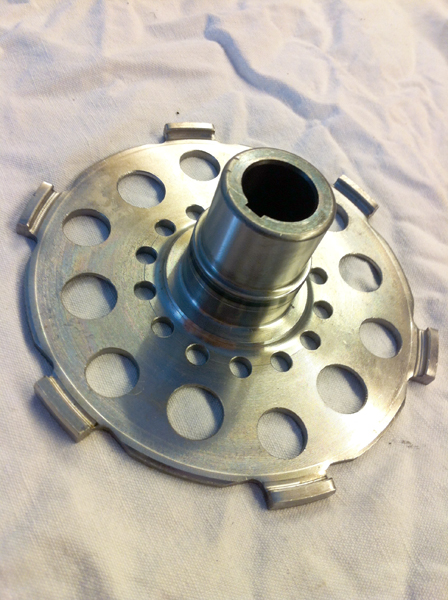

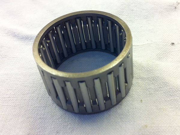

Sono ancora alle prese con il motore.....
Mi è sorto un dubbio..

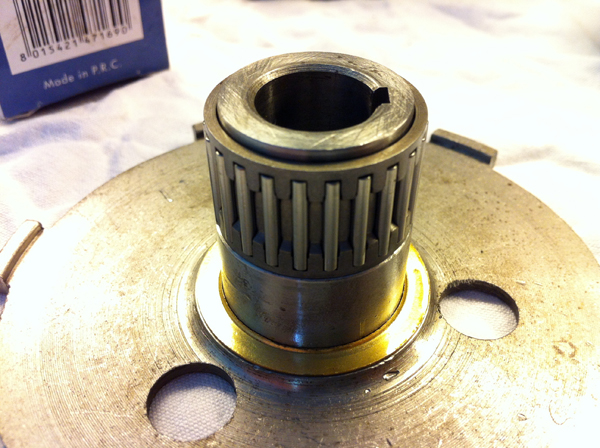

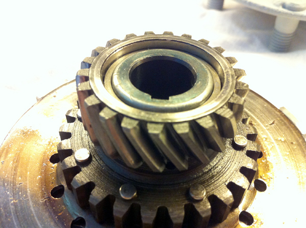

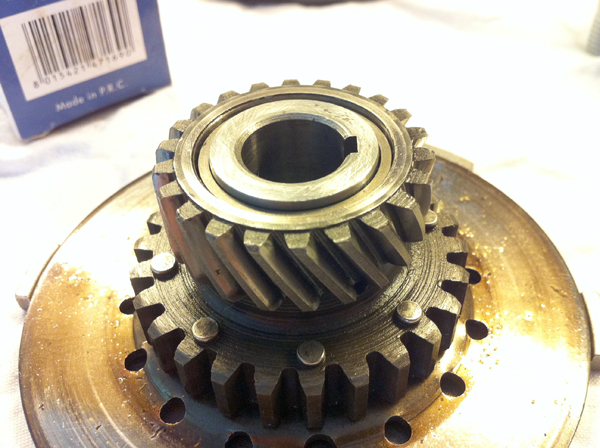

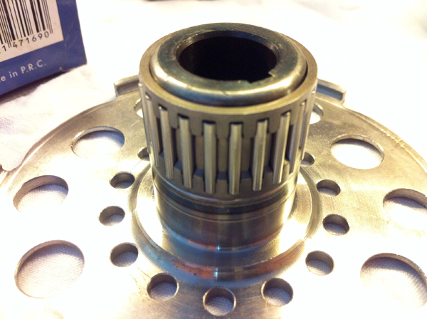

Ho acquistato il piatto frizione Pinasco completo di Clutch Slider, però montando il pignone, il boccolo frizione rimane più baso di 1,1 mm rispetto a questultimo.....
Quindi andando a montare la frizione sull'albero sarebbe il pignone ad andare a girare sul rasamento prima del paraoli e non il boccolo.....
Allego foto per una miglior comprensione.

Clutch Slider su piatto frizione Pinasco
222,67 KB
Clutch Slider su piatto frizione Originale
276,29 KB
Pignone su piatto frizione Originale
248,48 KB
Pignone su piatto frizione Pinasco
248,06 KB

Francamente non vedo il senso di usare la gabbia Pinasco su una VNB5
Comunque la spiegazione è semplice: i pignoni delle vecchie large erano più alti (e con essi anche il boccolo), mentre il rasamento sull'albero era più sottile (e per questo privo della sede chiavella). Dovresti usare un pignone basso tipo PX a puntine - ultime TS, abbinato al rasamento alto.
Non montare la gabbia sul boccolo originale VNB... Il materiale non è pensato per lavorare con un cuscinetto (e quindi con parti cementate e superfici di contatto assai ridotte). Si macinerebbe in breve tempo (è successo a molti). Io francamente metterei tassativamente la boccola, perché anche il pignone è progettato e prodotto per lavorare con quella.
Piuttosto metti boccola e rasamento di ottone nuovi, verifica che la campana non sia usurata e che il pignone non abbia gioco rispetto al suo piattello. Dischi guarniti nuovi, controlla quelli condotti e montali con le bombature contrapposte. Controlla anche le molle, a volte capita di trovarne alcune consumate, per sfregamento coi relativi scodellini di lamiera. Fai queste cose e... buona strada!

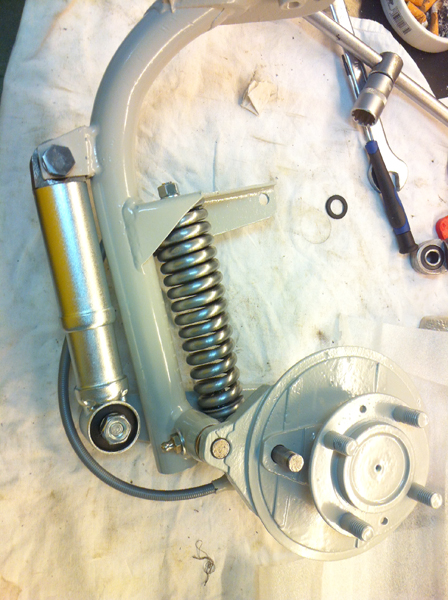

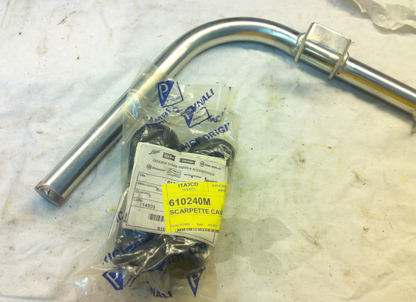

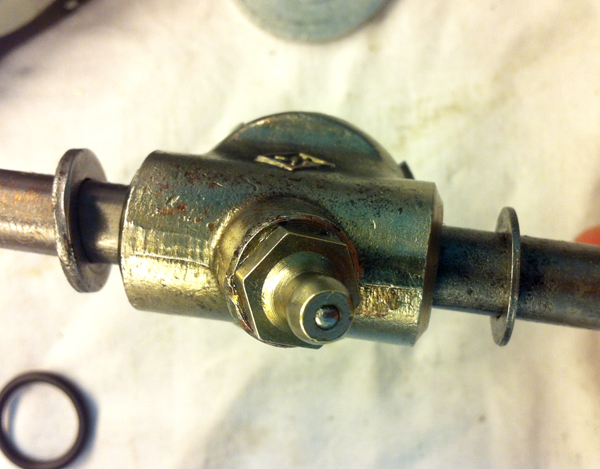

ma dagli esplosi mi trovo con due rondelle sul perno che tiene il mozzetto inferiore dell' ammortizzatore
247,6 KB
il problema è che lo spazio del mozzo per l'alloggio di quest'ultimo è di 38,5, mentre lo spessore del mozzetto compreso di rondelle è di 39,5
Devo farcelo stare o devo togliere delle rondelle???? quale delle due va verso il copribiscotto???

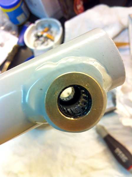

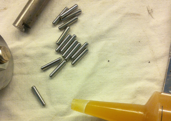

Altro problema..... ho i rullini del perno forcella un poco rovinati e non li riesco a trovare da nessuno.... rimonto i suoi anche se usurati????
sono quelli che vanno inseriti nelle boccole in ottone
209,76 KB

il piatto pinasco non è forse per modelli nuovi post 1997... frizioni dette a otto molle e nuove px?
No, assolutamente; le otto molle (Cosa e PX recenti) sono ben diverse, ed hanno un diametro maggiore, simile a quello della sette molle. Questo è il piatto Pinasco per sei molle, realizzato in fretta e furia per arginare un grossolano errore progettuale: in un primo momento fu commercializzata la sola gabbia a rulli, da montarsi sul boccolo originale; quest'ultimo era progettato per montare la boccola di ottone, che deve risultare bloccata. E' ovvio che quindi il pezzo originale non fosse progettato per lavorare con un cuscinetto: da qui l'usura in breve tempo del pezzo.
Quella dei rulli è una raffinatezza che a suo tempo fu impiegata anche da Piaggio (basti pensare alle wideframe, alle GS 160 ed alle 180 SS), ma è chiaro che ogni componente deve essere pensato per questo tipo di applicazione.
Su un motore VNB5 originale non vedo questa necessità, e la soluzione 'da fabbrica' dà ottime garanzie di affidabilità: non vi rinuncerei, se non per motori ben più prestazionali.
Così ad occhio direi che una delle due rondelle è troppo spessa... sicuro di non averla scambiata con quella giusta?
A memoria mia (più tardi verifico gli esplosi) le due rondelle dovrebbe essere identiche.
Per i rullini, hai provato in utensileria? Mi risulta che non siano di difficile reperibilità.

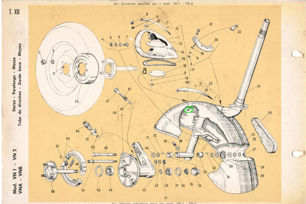

Ho trovato i rulli, ma non riesco a recuperare l'esploso dell'avantreno per VNB5.
quello che ho io si riferisce alle prime VNB...
264,75 KB
Infatti non sono rappresentati questi due fermi e i perni sono a vite e non bloccati con la piastrina
6,95 KB
3,33 KB
Qualcuno possiede degli esplosi corretti????
non mi ricordo l'esatto posizionamento delle varie rondelle su i perni....

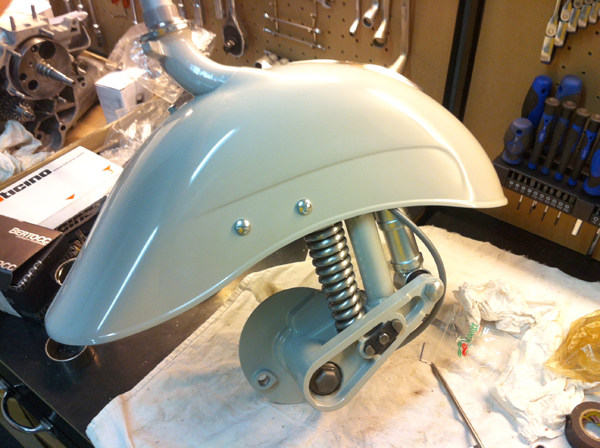

Avanti con il rimontaggio
Recuperati i rullini in utensileria (Grazie Marben)
287,88 KB
Inserimento nelle boccole di ottone e OR nuovi
225,64 KB

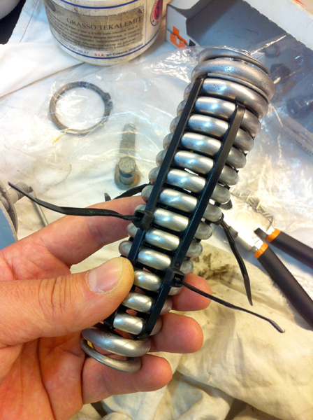

Compressione molla per l'inserimento
297,73 KB

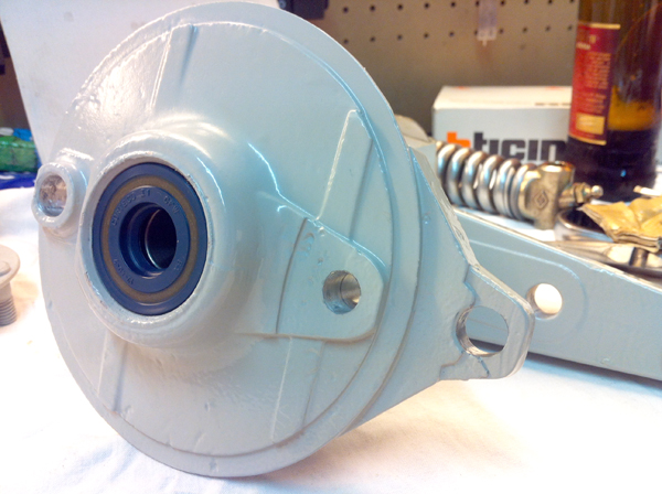

Mozzo montato sulla forcella
295,38 KB
291,08 KB
275,44 KB
Parafango inserito e parapolvere montato
272,72 KB

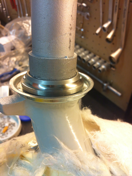

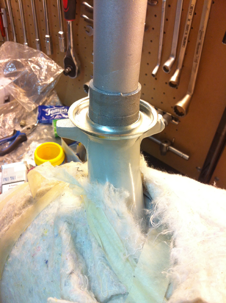

Ralla inferiore montata sul canotto della forcella.........
PS: è normale che stia alzata un paio di mm ????? di più non scende...
251,87 KB
Avantreno completo
293,7 KB

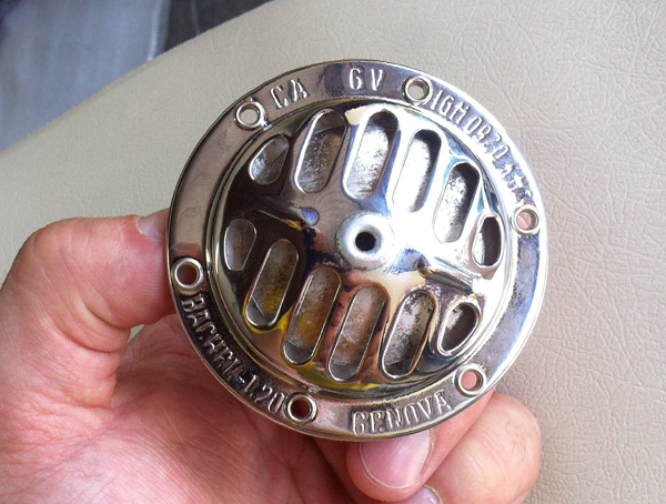

Ripristino copertura clacson
286,58 KB

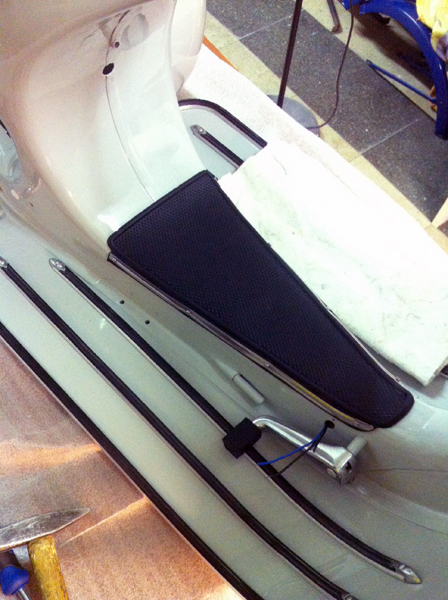

Tappetino centrale e gomma pedale freno montati

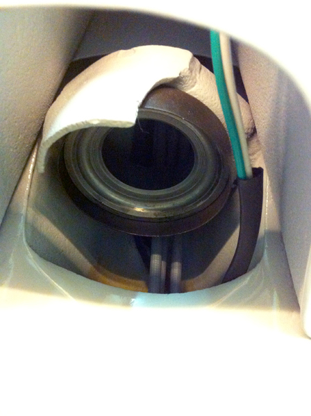

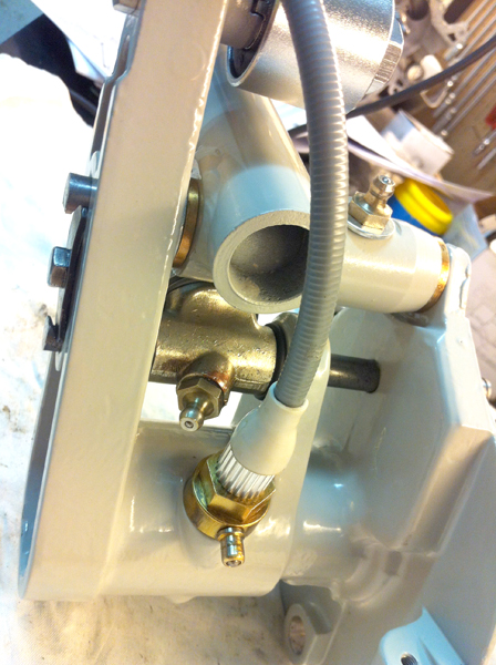

Ralla inferiore, con parapolvere specifico
191,11 KB
Purtroppo non ho foto della ralla in questione, ma è diversa da quelle commercializzate....in pratica ha un anello che va inserito dentro al tubo dello sterzo...
fortunatamente sono riuscito a recuperarla, altrimenti erano caxxi...non c'è neanche su S.I.P.

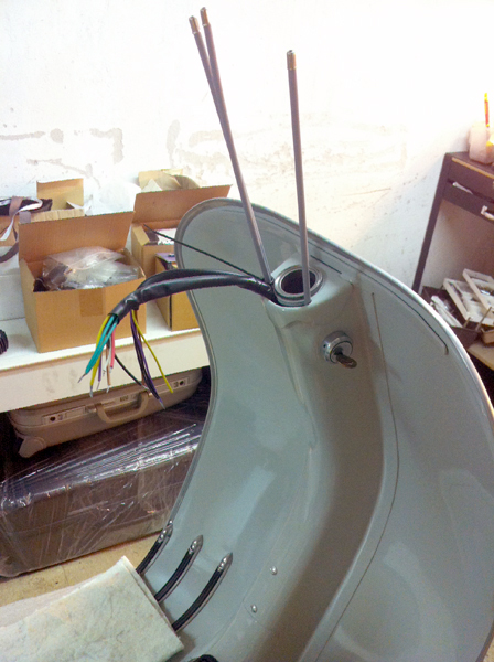

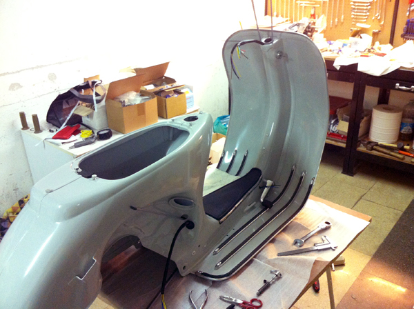

Passaggio cablaggio elettrico e guaine
237,32 KB

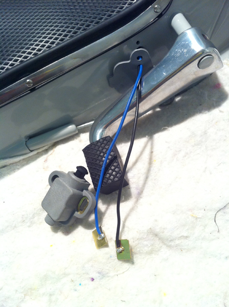

Fissate le piastrine per l'interruttore freno

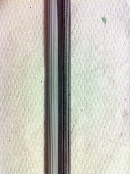

Guaine retate..... effettivamente non ci sono in commercio di colori diversi, quindi per simulare il grigio scuro, della prima marcia, serve un poco di inventiva...
305,23 KB
Straccio con nero opaco da strofinare sulla guaina..... il risultato mi sembra buono

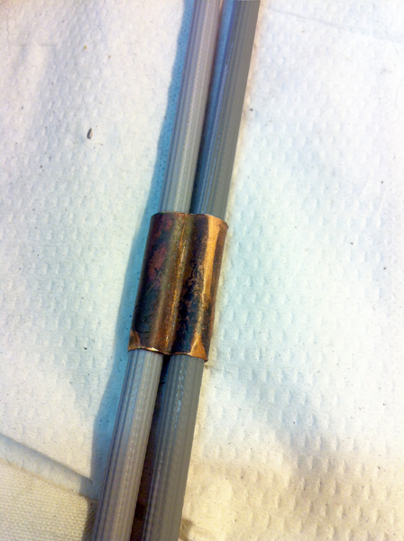

Per finire.... fermo in rame dei cavi cambio
241,64 KB
