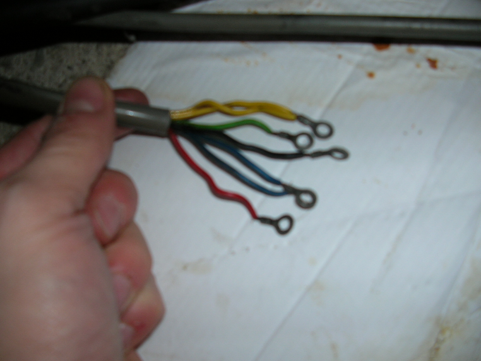

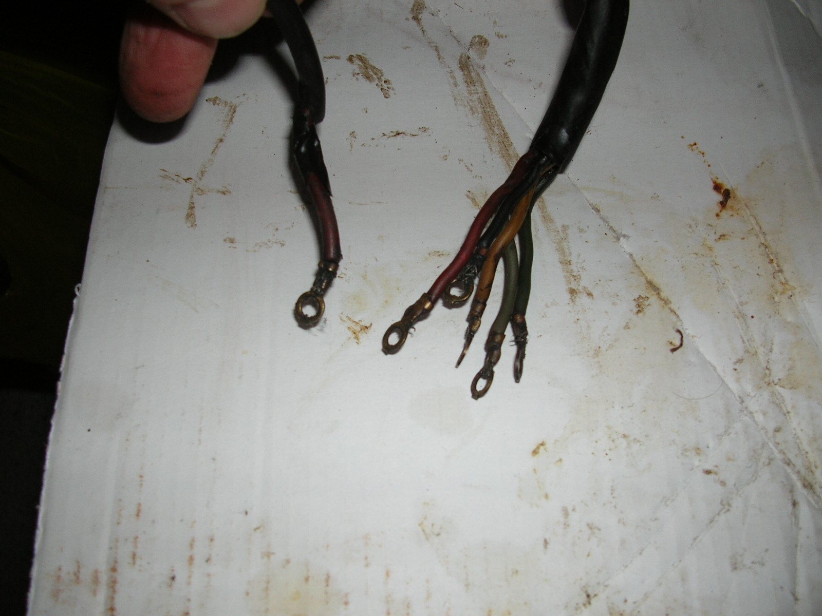

Ciao a tutti, vi scrivo perche ho preso una vespa Primavera, la persona che me l'avenduta aveva smontato il motore e non ho nessuna traccia dei fili da collegare, andando a intuito chero sia semplicissimo, collego i fili a seconde dei colori... ;-) ma chiedo a voi la conferma.
Avete anche le foto per confermarmi a cosa, in pi? c'? il filo della bobina (colore marrone che non ho proprio idea di dove collegarlo...
dunque i fili sono i seguenti;
Filli parte motore:
Rosso
Nero
Verde
Giallo
( verde scuro) fore una volta era blue ,-)
Naturlmente i marrone che proviene dalla bobina...
Fili pate telaio:
Rosso
Nero
Verde
Giallo
Dovreste confermarmi che i fili siano da collegare come da colori ( chiarire se il verde scuro vada col blue... ) e dove va il marrone, aiutatemi eventalmente guardate le foto

si i fili vanno collegati dello stesso colore,
il verde scuro probabilmente ? il blu, copme dici tu, che serve per la luce dello stop e poco altro,
il filo della bobina ( dici che ? marrone?) va collegato con quelli verdi, se ricordo bene....
mi confondo spesso con la special che sono rossi, o viceversa..... in ogni caso, al massimo provi che non succede niente
