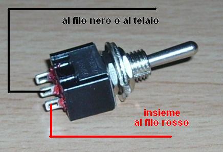

Inserito il - 20/05/2011 : 14:27:18  Mostra Profilo  Visita l'Homepage di mimmo  Clicca per vedere l'indirizzo MSN di mimmo Invia a mimmo un Messaggio Privato
eccoti un esempio pratico

garapadre
Città: Serravalle Pistoiese
3208 Messaggi
Inserito il - 20/05/2011 : 14:52:28  Mostra Profilo Invia a n/a un Messaggio Privato
32,58 KB
Mimmo è il contatto libero? (sto a sfanculià....)
