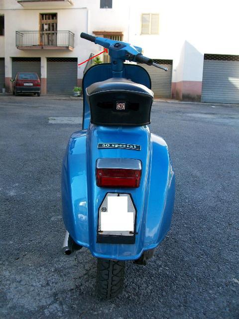

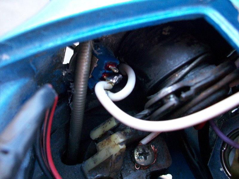

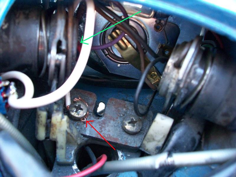

io ho realizzato una specie di antifurto...
ho preso il più piccolo degli interruttori a leva, e l'ho posizionato sotto il coperchio dello sterzo vicino al tubo del comando del cambio, in modo che mettendo la mano sotto lo sterzo si riesca ad aprirlo o a kiuderlo senza togliere ogni volta il coperchio.
Poi ho collegato un filo nero al telaio, che sarebbe la massa, e quello rosso, al filo rosso dell'impianto elettrico della vespa, praticamente quello vicino al faro...
112,93 KB
Ecco come ho fissato l'interruttore

La massa l'hi fissatata al telaio(freccia rossa) e il positivo al rosso(freccia verde)

L'interruttore apparirà sotto al manubrio, dov'è la freccia rossa..
Non è per niente visibile, a volte anke io faccio fatica a cercarlo con la mano...
