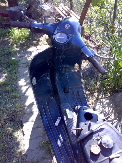

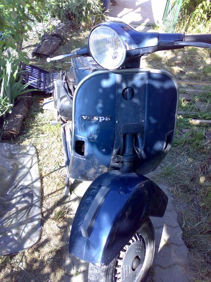

mhhhh anche io sono sullo stesso dilemma colore...magari voi lo avete gia risolto ma secondo voi il colore che è sulla mia P200E 1982 e il 5/6? Magari super sbiadito ? o è il blu spazio profondo ?
125,19 KB
129,35 KB
Ciao e grazie
spider.prime
spider2
Regione: Liguria
Città: genova
492 Messaggi
Inserito il - 18/09/2009 : 01:06:10  Mostra Profilo Invia a spider.prime un Messaggio Privato
mi sa che ho sbagliato quello sopra è 5/4 ?
ma il codice colore è proprio 5/4 ?
Inserito il - 18/09/2009 : 08:31:26  Mostra Profilo  Visita l'Homepage di poeta  Clicca per vedere l'indirizzo MSN di poeta Invia a poeta un Messaggio Privato
Il 5/4 è un metallizzato...
questa tua BLU in foto sembra BLU MARINE...
ma ripeto è molto strano che sia in originale!
E' stata per caso riverniciata?

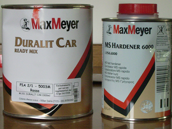

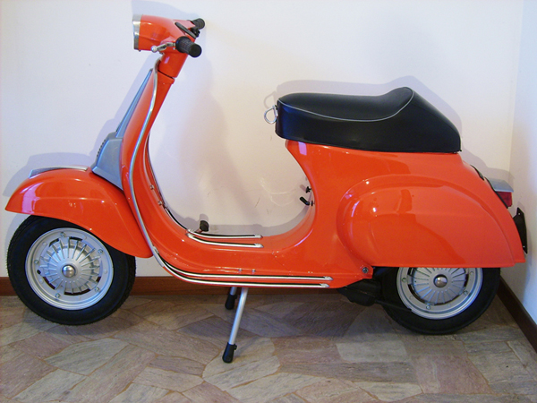

-1980 Rosso arancio 2/1 (è questo oppure...)
Il PIA 2/1 è il 5003M:
291,95 KB
Questa è la mia special PIA 2/1

Inserito il - 18/09/2009 : 13:23:09  Mostra Profilo Invia a spider.prime un Messaggio Privato
Si è stata riverniciata ma il proprietario mi ha detto fosse cosi anche quando l'ha comprata...Comunque non dovrebbe essere Blu marine...
Ho scritto a FMI per capire se potevo risalire al colore originale, ma non capisco proprio di che colore posso farla...mannaggia
Il telaio dice ( VSX1T- 15xxxx )
secondo voi per iscriverla FMI che colore posso fare ? il blu 5/4 mi piace parecchio, anche il blu marine, ma mi sa che non è permesso
che dite...
Grazie per l'esempio PIA
