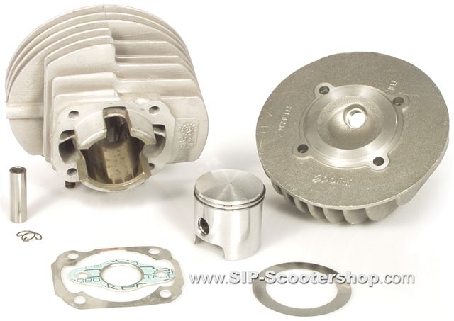

2)se il 75 polini di cui parli ? quello nella foto sotto ? necessaria l'apertura del terzo travaso sul carter?

Per il 75cc, quello della foto ? per la vespa HP, ? in alluminio, in teoria anche per molti altri cilindri si potrebbe sfruttare il terzo travaso...? che solitamente per i 75 si sottovaluta come cosa....

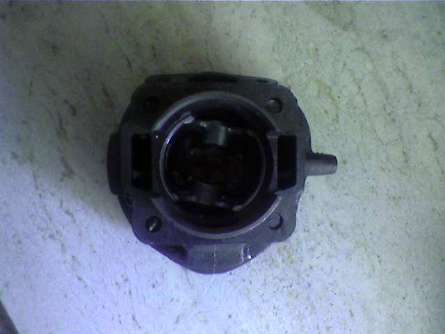

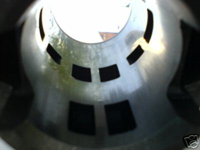

Su questo siamo d'accordo, per spiegarmi meglio per? ti posto delle foto di vecchi GT che ho in soffitta. La prima ? di un 75 DR, le altre due sono di un 102 polini:

Nel 75 c'? un vero e proprio terzo travaso mentre nel 102 non vedo lo stesso spazio dedicato, per cui se anche volessi tagliare la camicia non mi sembra che si possano ottenere delle prestazioni migliori neanche aprendo (per quanto possibile) un terzo travaso sul carter. Per? ? un lavoro che non ho mai fatto per cui sarei curioso di conoscere l'opinione di coloro che hanno gi? avuto esperienze in tal senso.
