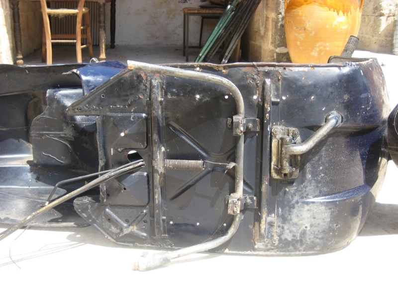

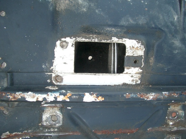

Smontato pedale del freno e scoperto colore originale :
GRIGIO AMETISTA , con certezza assoluta.
la vera notizia e' che ho convinto mia moglie a rifarla Grigio ametista (gli altri colori mi appaiono troppo leziosi) e quindi ritorno a pieno diritto nello spirito del forum...
altro particolare, in una risposta precedente non mi ricordo se POETA o PUGNO DI DADI dicevano che il motore era di un pk: smontato il motore, numero di telaio VN5A1M, senza dubbio originale direi.
il copriventole era posteriore, il motore pare il suo.
Vespa smontata completamenta, devo solo staccare la forcella, ma anche il manubrio e' andato.
ho bisogno in questa fase di una solo cosa, un link o una lista.
COSA C'e' DA SABBIARE, con certezza, per non dimenticare nulla
so gia':
telaio
serbatoio
parafango
manubrio
cavalletto (completo di molle?)
cerchioni
che altro?
dadi?
struttura sella?
un ultima cosa, ho smontato le vespa per tre ore con mia figlia di tre anni che ad ogni passaggio protestava : Ehi non puoi smontare la sella , se no la mamma come va sulla sua vespa?Ehi, non smontare il faro, se no, ecc ecc ecc. troppo da ridere, notare, lei era seduta sulla sua di vespa mentre diceva questo.
va beh, vi posto le foto , aiutatemi a finire bene questa fase.
da notare, sono molto impressionato dalle soluzioni tecniche. niente di meglio di smontare una vespa per poi conoscerla a fondo.

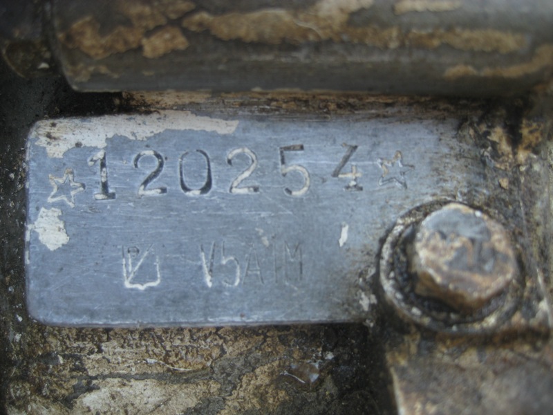

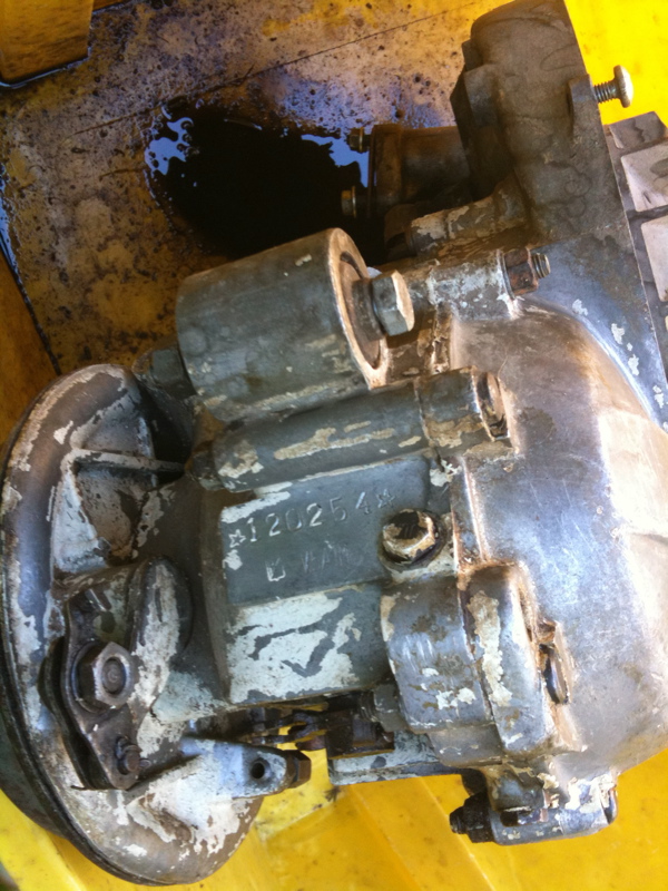

allora, anzitutto la questione del motore.

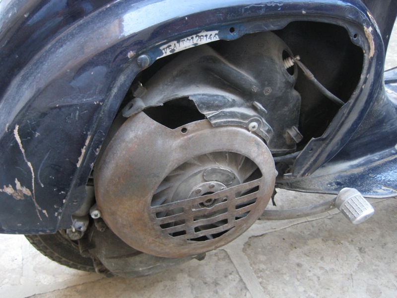

ho trovato il seguente numero di motore, che mi sembra inequivocabilmente originale.
134,25 KB

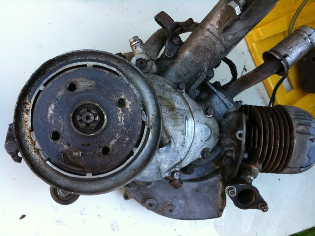

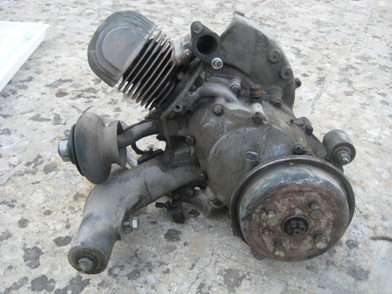

il motore smontato e' questo:
funziona,gira perfettamente, la vespa l'ho comprata da un meccanico e ci ho fatto un giro prima di smontarla.
174,91 KB

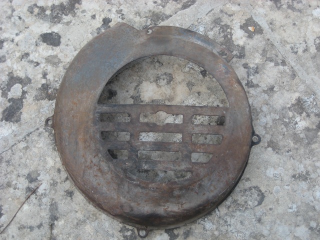

quello che ha indotto alll'errore chi mi ha detto che era un motore di pk era forse il copriventola, che mi pare decisamente non originale
121,87 KB
quindi io comprerei prima della verniciatura aletta coprimotore e coprimotore.

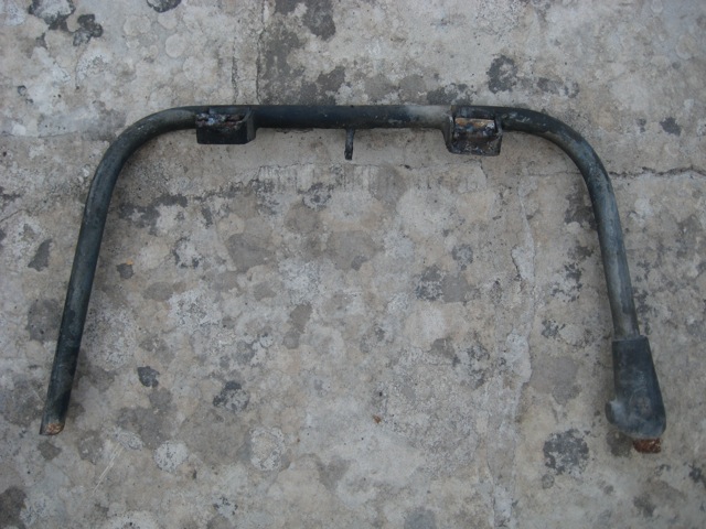

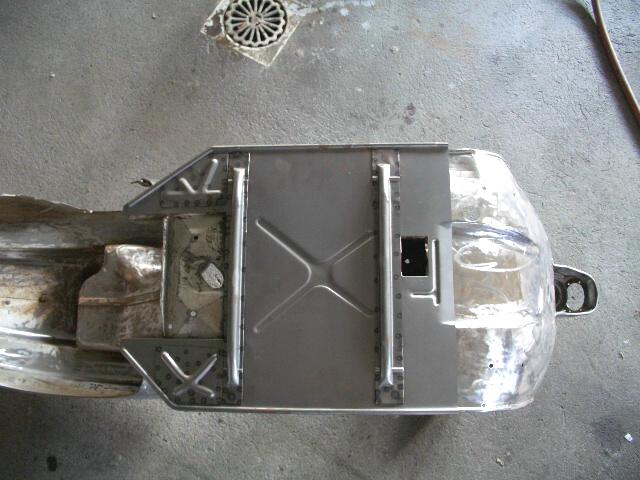

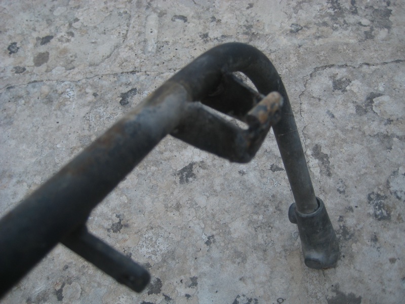

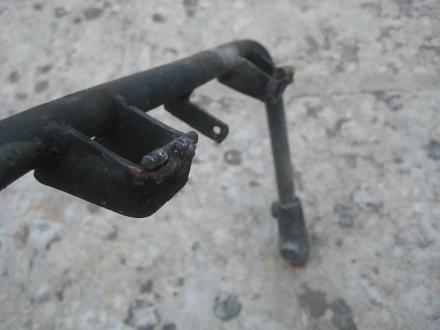

una altra questione preverniciatura riguarda il cavalletto, che mi pare molto malconcio.
praticamente sono state fatte due grosse saldature per correggerlo, mi domando se si puo' salvare o se invece non vale la pena di comprarlo nuovo.
112,39 KB
146,95 KB
61 KB

e per finire: che faccio co sto cavalletto(vedi foto)? io lo comprerei nuovo. ma poi lo devo riverniciare di grigio o e' pronto per il montaggio?

a proposito di motore, poeta diceva all'inizio che era un pk.
io ho trovato che il blocco motre e' il suo V5A1M120xxx come il telaio...

Parti in Tinta alluminio ruote
ovvero codice max mayer 1.268.0983 alias o 983 :
Cerchi ruote (se hanno impresso il vecchio logo Piaggio vedi di non asportarlo nella carteggiatura cosicchè rimanga visibile a lavoro ultimato)
copri ventola (quello che hai non è giusto)
Tubo forcella (sino all’innesto del parapolvere inferiore)
La forcella va smontata completamente togli anche il parapolvere tanto dovrai sostituire tutto il gruppo ralle sp/inf ed annessi parapolvere
Piattello mozzo ecc ant e posteriore (vanno protette tutte le parti da non verniciare : innesto/sede perni/fori/ parte interna dove vanno a contatto i ceppi freni)
il motore è il suo
il cavalletto cambialo direttamente
ricorda che ci va quello fino da 16 mm. zincato non verniciato

Dunque, prima constatazione:

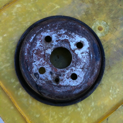

ho portato il motore qui in francia senza smontare il piattello mozzo, che ho dunque smontato e riportero' in italia giovedi.
98,49 KB
mi sembra di avere capito da quanto dice alfred quali sono i pezzi che vanno grigi.
vorrei conferma che di quello che si vede in questa foto attuale del motore non c'e' piu' niente che va dipinto.
153,87 KB

urgenti a questo punto sono lo sportellino motore e il copriventola che sono entrambi da verniciare.

4- mi pare che tutti spingano perche' questo motore vada aperto. sara' fatto, che dio me la mandi buona, basta che non sparite quando non sapro' piu' come rimontarlo.

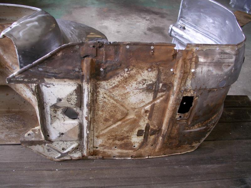

prima questione, si pone un problema pedane.
queste le mie:
144,32ÊKB
queste quelle della bepina prima della cura
121,84 KB
stesso problema...
queste quella dela bepina dopo una cura un po' radicale diciamo:
91,1 KB
uhm, mi domando se non si puo' riprendere solo l'angolo, perche' di rifare tutte le pedane vorrei sinceramente evitare.

1. la tua pedana è da tenere
la bepina era tutta rattoppata con saldature a elettrodo fatta alla cxxo di cane
vai a vedere il restauro che ho in corso della 50n/1964 quelle pedane le ho recuperate
dove è possibile è sempre meglio un buon recupero che sostituire con un nuovo

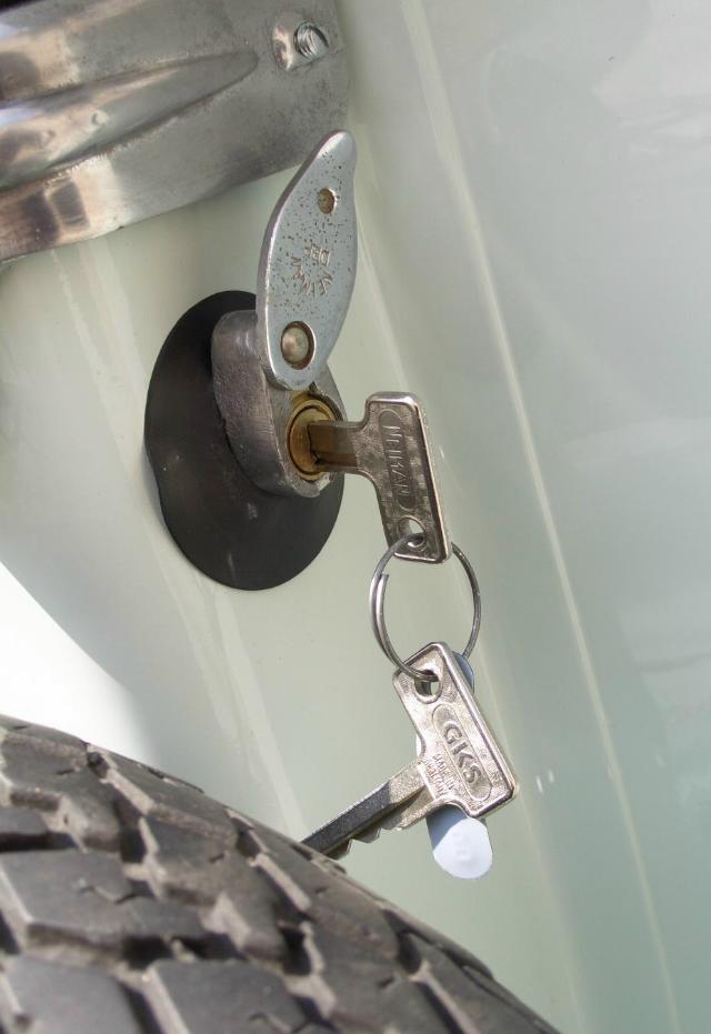

2. il nottolino della serratura non verniciato (vedi la foto delle bepina che hai riportato)
è stato un mio errore nel dare le indicazioni al carrozziere
ma ho rimediato con verniciatura a mano con un piccolo pennellino
