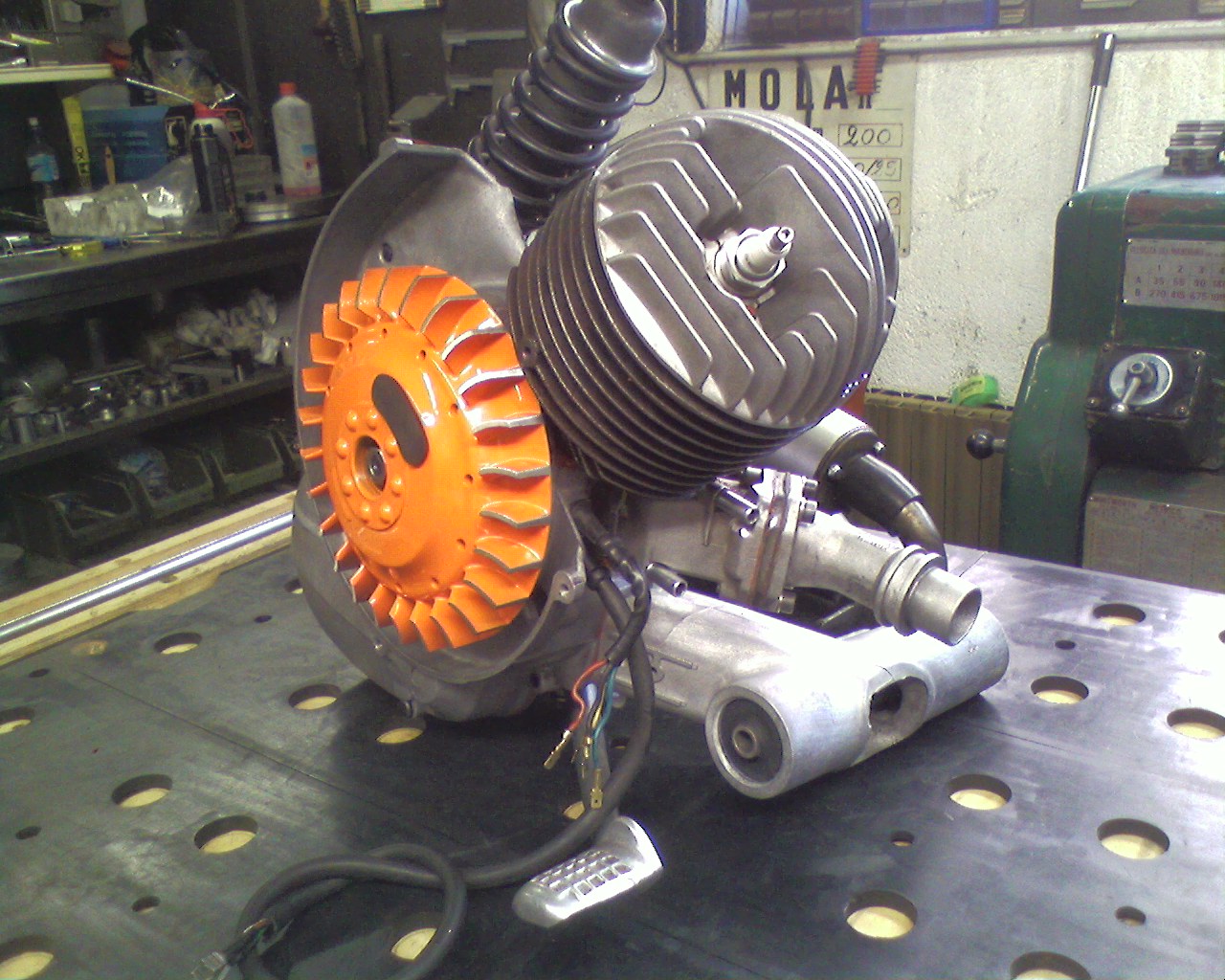

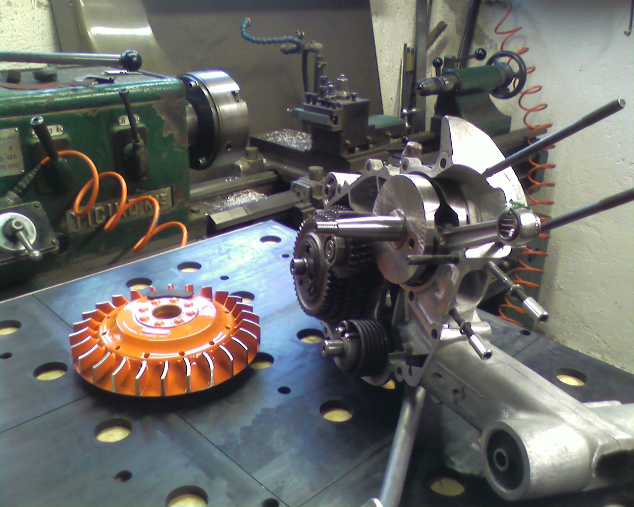

ecco ragazzi!!!finalmente dopo 15 gg l'alberello nuovo mi ? arrivato!!!domani.....collego il tutto eeee wwwwwwoooooooooooooooommmmmmmmmmmmmmmm!!!!!!

Sembra roba seria....
Per? quelle foto son troppo grandi rimpiccioliscile che son anche pi? belle!

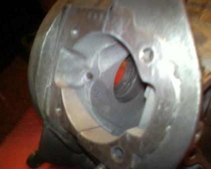

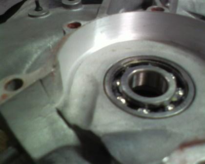

Il cuscinetto dell'alberino quadruplo perch? ? sull'ingranaggio?
v? inserito sull'altro carter se vuoi chiudere senza intoppi....
Ma ognuno ha il suo sistema, facci sapere gli sviluppi, non mi piacciono simili modifiche ed ODIO i lamellari sulla Vespa, per?...
UN BUON LAVORO SI VEDE DA SUBITO!
COMPLIMENTI! BEL 75cc!

ma v?!!!mica 75!!!!130 polini!!!!???!!!il cuscinetto,? sull'ingranaggio xk?,se lo metto prima nei carter faccio n'a fatica boia!!mentre cosi scivola dentro di brutto!!

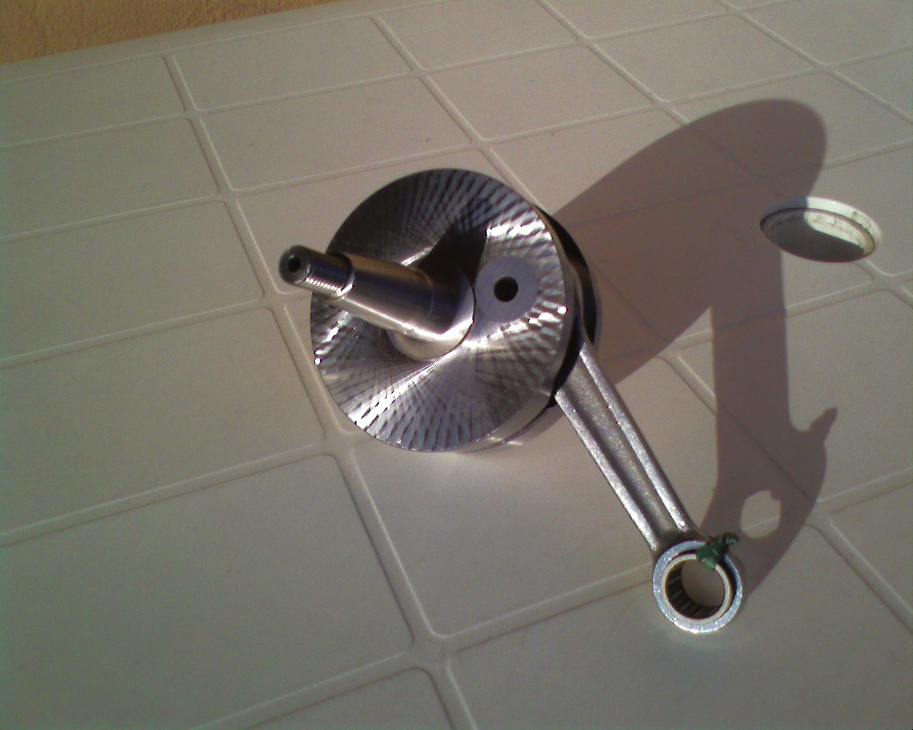

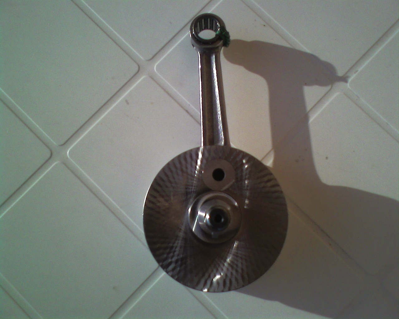

che albero ?? spalle piene cono da 20? facci sapere come va cn il 130 polini!! poi non sappiamo la tua configurazione!! ma soprattutto vorrei chiederti come va la evolution

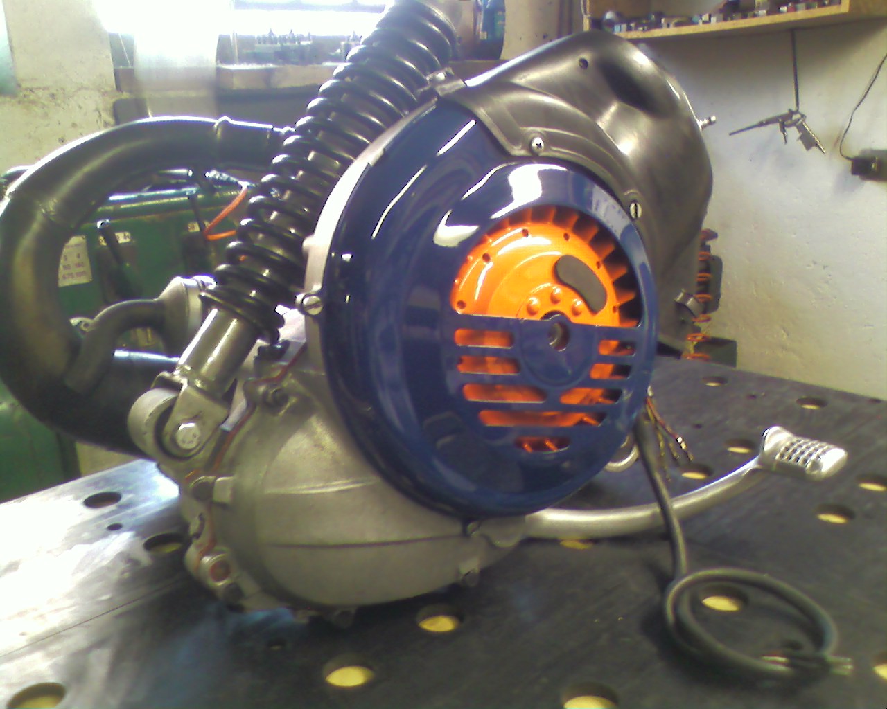

sembrerebbe un motoraccio potente.facci sapere come va.
Mica hai levigato il coperchio della frizione?
comunque a me non piace il volano di quel colore e il copriventola in tinta.Io avrei lasciato i colori originali.

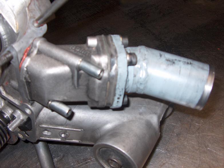

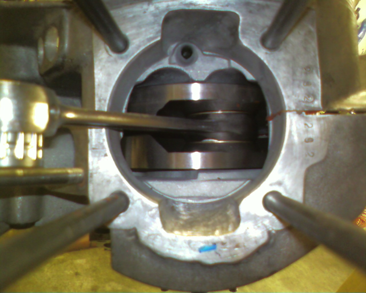

il volano l'ho verniciato cos? per farlo tipo vespatronik.Ma cio non esclude ke un giorno,me lo compri!!!Configurazione:130 polini,albero a spalle piene artigianale cinquini,campana 23/61 in alluminio polini,molla super rinforzata malossi(quella argento),maggiorazione dei travasi sul cilindro,scarico lucidato specchio e portato a 180g,racc.travasi carter,rimozione totale valvola di asp,barenatura carter a 88.3mm per albero maggiorato,sabbiatura carter,
BRUNOET3
la Stròpa di BR1
3834 Messaggi
Inserito il - 05/03/2007 : 06:48:18  Mostra Profilo Invia a BRUNOET3 un Messaggio Privato

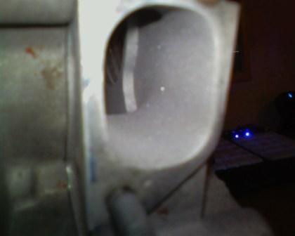

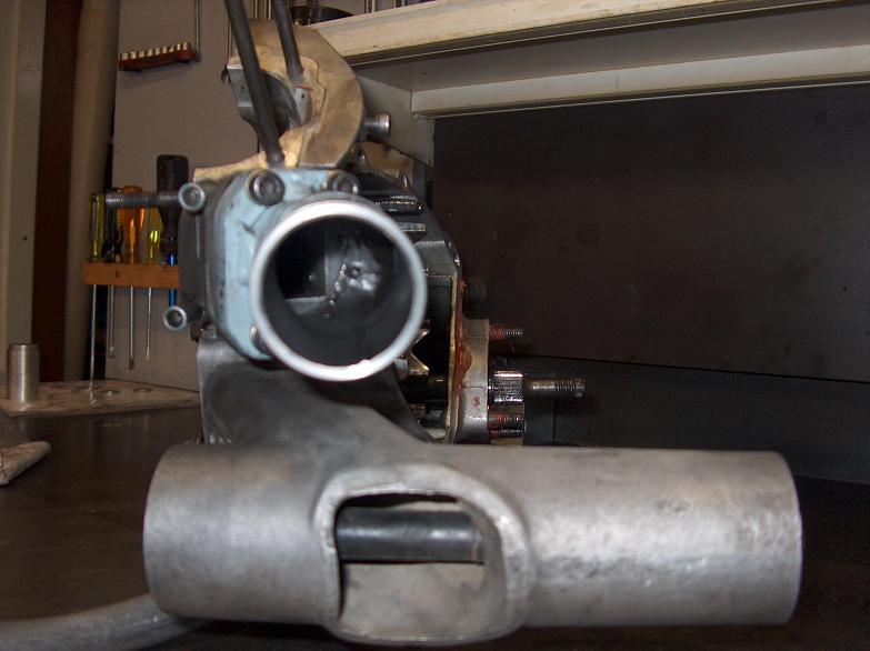

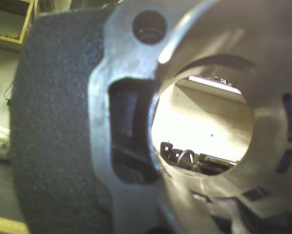

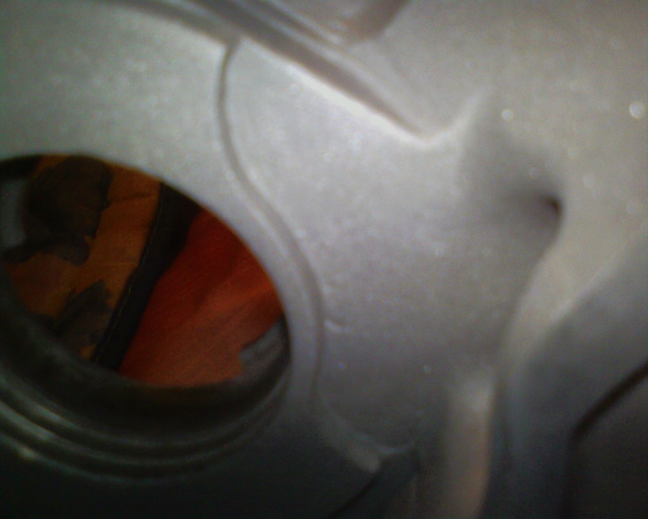

"continua"carburatore dell'orto da 24mm,ma, con la possibilit? di montare un 36 kehin valvola tonda,recuperato da cross honda 250cc!collettore lamellare polini,candela NGK grad. 8,il collettore x il 36 l'ho costruito io montandolo sulla base polini!le prestazioni,45 in prima,80 in seconda,115 in terza,e in quarta,son sincero,non ho mai avuto occasione di farmi seguire da un'auto,so solo,ke nell'iserimento quarta,lei continua ad andare su!!ma nn so a quanto!!!un giorno xo' ci provero'!!!!!ecco altre foto,come noterai,nel carter lato volano,son riuscito a ottenere quei 2 inviti a "unghia" che puntano dritti al travaso!!

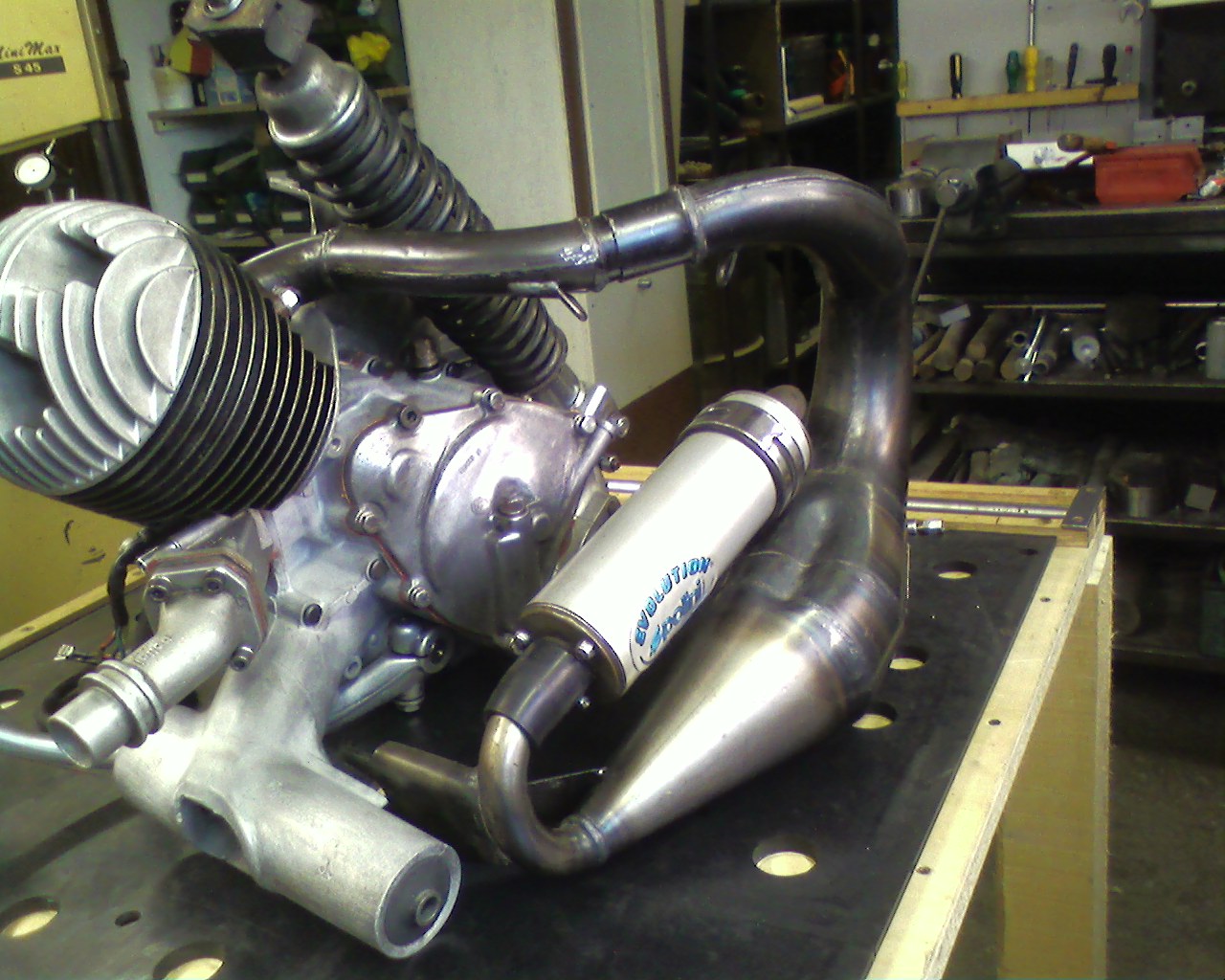

ha!!poi lo squisc l'ho portato a 0.25 circa,e la evolution,gli d? una voce.........domani vi mandero anche le foto della mia piccola,dato che in questi giorni ? stata smontata e,non mi senbrava il caso di farvela vedere nuda.....!

? impossibile che tu abbia chiuso la valvola di aspirazione, perch? ? alimentato al carter! quel lavoro si fa con aspirazioni al cilindro! poi hai portato a 180 gradi lo scarico ma a livello di travasi sei rimasto a "quota" originale? hai aperto il 3? travaso? la spalla dell'albero ? 88mm? frizione?

Inserito il - 05/03/2007 : 13:42:48  Mostra Profilo Invia a BRUNOET3 un Messaggio Privato
come " ? impossibile che tu abbia chiuso la valvola di aspirazione"??nno capisco cosa tu voglia dire con questo,poi i travasi del cilindro,li ho allargati pre ben benone alla base,togliendo tutta quella parte di labbro che con il polini ? l? a romper le balle!!poi,il terzo travaso,l'avrei voluto aprire,ma per? non avendo molte info sull'argomento,non mi son fidato!al max quello ? un lavoro che posso fare anche piu avanti,poi ancora,la spalla ? di 87mm.e la frizzione,? una 23/61 in alluminio della polini!Windsurfer,stai tranqui,esser coriosi ? un bene,perche a far domande,non si smette mai di inparare!!!anc'io ne faccio!!esiste un detto che dice: "OGNI COSA CHE NON IMPARI OGGI,? UN CALCIO IN CULO CHE PRENDI DOMANI"CIAUUUUUUUUZZZZZZZZZ!!!!!ORA VADO!!!!

un motore si dice alimentato a valvola quando la miscela passa per capirci dove viene attaccato il tuo collettore della polini (130 polini, 130 zirri, 135 malossi al carter, 130 dr, m1, ecc ecc). quando invece c'? un motore alimentato al cilindro si tappa l'aspirazione al carter perch? appunto c'? quella al cilindro (135 malossi al cilindro, 135 zirri(mr2000), falc ecc ecc). poi ci sono motori che sfruttano entrambe le alimentazioni (130 polini d.a., pinasco 121 ecc ecc). te casomai hai allargato la valvola, oppure asportata del tutto, ma non chiusa, altrimenti per dove c*zz* passa la miscela? cumpr??

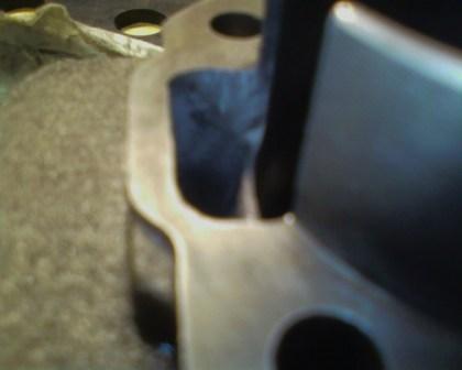

Ciao, viene fuori un bel motore, ma ci sono alcuni punti che non mi convincono, e sono:
1) in questa foto si vedono che i travasi non sono perfettamente simmetrici, e oltretutto mi sembrano un po' piccolini per ospitare carburatori "over 30".
2) volano: l'hai alleggerito? Sar? un motore bello allegro, un volano troppo pesante ? dannoso, rischieresti di tranciare l'albero (Meglio stare al massimo a 1,8kg)
3) collettore: Ha ricreato la parte finale, ok. Ma adesso la devi raccordare la parte finale al pacco lamellare... altrimenti si creano dei dannosi scalini che riducono le prestazioni (a questo punto meglio un 24 con il collettore originale. Nella foto si vedono chiaramenti questi scalini (e non sono piccolini..... Anzi, pi? che scalini sono scaloni
4) Io avrei lavorato molto di pi? il carter lato frizione, facendo uno bello scivolo alla tedesca. Altrimenti ? quasi meglio un comune albero anticipato o uno special lip.
5) Anche il condotto sulla valvolam mi sembra piccolino.
Io in definitiva monterei un 24, non andrei oltre. Al massimo un 28.
Darei una aggiustatina allo scarico e cercherei un volano HP da riconare o gi? riconato. per il resto tutto OK;)
facci sapere come va la evolution.. ;)
