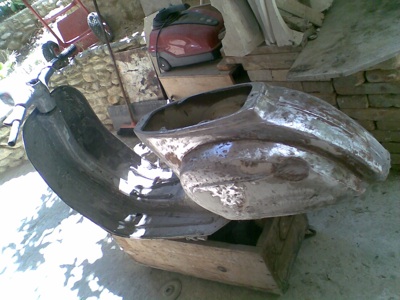

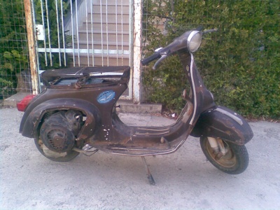

buongiorno a tutti :) dalle ricerche fatte su internet e su questo forum ho imparato mole cose utili per finire di restaurare la mia 50 L. Pero' ho anche trovato una incongruità sui colori: alcuni postano che il verde melaparte dal telaio 540.000 in poi (e quindi potrei usarlo) altri, tra cui un post con un elenco di tutte le specifiche per la 50 L, dicono che il verde mela arriva al telario 540.000. come faccio a capire quale delle 2 è ufficiale?
invece x quanto riguarda il verde paraggi qualcuno ha una foto di esempio?
vi posto un paio di immagini della mia vespa prima e dopo:
 60,84 KB
 55,88 KB |
