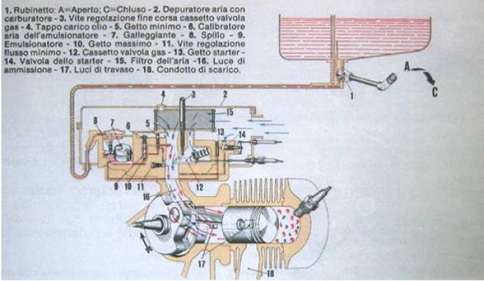

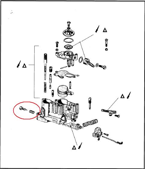

Dalla F.A.Q. che ho letto, visto che ho il getto del minimo troppo piccolo, per alleviare il problema degli scoppiettii dovrei provare ad avvitare o svitare la vite che nel mio caso si trova accanto alla valvola a saracinesca (credo sia la vite miscela)?
Allego una foto presa dal libretto uso e manutenzione. La vite in questione dovrebbe essere la numero 11:
44,22 KB
Allego un'altra immagine. La vite che regolerei è quella cerchiata in rosso:
32,88 KB
Come sempre chiedo scusa, vista la mia ignoranza!!!

Ciao fiorevale,
innanzitutto complimenti per la buona riuscita del lavoro...come vedi non era niente di impossibile, e soprattutto la soddisfazione di aver fatto il lavoro con le proprie mani, alla fine è impagabile
La lunghezza del lavoro non conta, è normale metterci tanto le prime volte, molto meglio così che fare le cose affrettate!
Ora,esauriti i complimenti, permettimi però una piccola critica: MA PERCHé HAI AUMENTATO L'ANTICIPO?!?!?
Dopo tutta la spiegazione del perchè e percome l'anticipo andava diminuito (vedi in questa discussione http://www.vespaforever.net/forum/topic.asp?TOPIC_ID=8500&whichpage=3 ) e dopo che tu stesso avevi detto che l'anticipo del polini doveva essere di 16° +-0,5°,mi spieghi per quale motivo lo hai messo a 19°
Per quanto mi riguarda gli scoppiettii allo scarico potrebbero essere causati proprio da un eccesso di anticipo e ti consiglierei vivamente di settarlo a 16°. La carburazione va adeguata semplicemente portando il getto max a 108 o 110, e aprendo leggermente di più la vite miscela al minimo. Il getto minimo invece deve restare inalterato..

La vite miscela al minimo è quella che ho indicato nel mio messaggio precedente?
Il getto max è 110.

Inserito il - 05/11/2007 : 18:56:53  Mostra Profilo Invia a Carlo75 un Messaggio Privato
Bene bene...allora tutto ok, hai fatto la cosa giusta...scusa tanto se ho dubitato!
La vite regolazione miscela al minimo è proprio quella che hai indicato.
