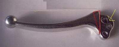

Be, abbiamo montato la frizione 4 dischi sulla 50 special del mio amico genq20, ora per? ci da l'impressione che nn stacchi bene, e regolando con i registri la coperta o scopre i piedi o la testa: o slitta oppure non stacca e in prima a gas chiuso muore.La leva di quale modello di vespa andrebbe montata per ovviare al problema?

Monti la sua originale ma devi limarla!
devi togliere 8 mm dalla battuta x fare in modo che la leva abbia piu' corsa.. ok?
E' il tipico problema che si riscontra montando la friziona a 4 dischi.
Per risolvere all'inconveniente ci sono 3 soluzioni:
1) sostituisci la leva della frizione originale con quella di un PX;
2) sostituisci il carterino della frizione con quello di una vespa vespa 50 N, L o R che hanno la levetta leggermente pi? corta.
3) modifichi la tua leva della frizione, consumando su ambo i lati parte la spalla di battuta contro lo sterzo (quella tratteggiata in rosso), fino a portarla allo stasso spessore della parte indicata dalla freccia gialla in modo da avere maggior tiro, come indicato in foto:

Ho risolto limando, grazie mille a tutti
