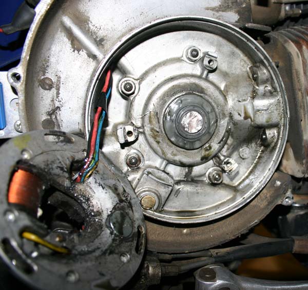

Ciao a tutti. Sono a pena rientrato a casa perchè la mia GTR mi ha lasciato a piedi e volevo sapere cosa pensavate potesse essere. Avevo riscaldato la vespa 5 minuti in parcheggio, l'avevo lasciata accesa. Poi sono partito. Ero sui 60 Km/h e in 4^ marcia quando improvvisamente ha sussultato rallentando e moi emettendo rumori metallici. Ho provato a rimetterla in moto ma la pedalina (o il pistone, non so) va a scatti poichè gratta su qualcosa di ferro. In più se giro il volano con le mani questo sembra far grattare qualcosa sul ferro. Penso abbia grippato. E' così?
P.S.: aggiungo che la miscela era leggermente grassa e che ho faticato per portare le marce dalla 4^ alla prima poichè la manopola risultava dura
(Scrivo un unico messaggio)

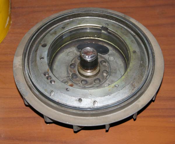

Si è spaccato il perno del volano!!!!
 109,25 KB
 72,84 KB
Qui devo cambiare albero motore, vero? Quanto costa? Può la vespa aver subito ulteriori danni in seguito a questa rottura?

Cavolo!! non avevo mai visto una cosa simile!! Sicuramente devi cambiare l'albero.. Non penso che ci possano essere altri problemi.. Il problema è uno ed è evidente!!!

| boia mamma mia mai vista na roba così sucede una volta nella vita di vedere queste tragedie anche perchjè un albero motore costa un casino |

cavolo!!!!!!!!!!!!!!!!ma cosa ci hai fatto? anche a me era successo,quando aveva vinto l'italia un furbo mentre ero fermo col motore acceso mi ha infilato una bandiera nella ventola e i risultati sono come i tuoi!!!!!! io avevo approfittato x metterci un albero nuovo anticipato |

2 giorni che la Vespa vibrava ad alti giri.... Non so come sia successo. Non riuscivo a capire cosa stesse succedendo. Poi oggi il blocco improvviso. Credo che il problema sia dovuto ad un difetto dell'albero. Ha 5900 Km. E' incredibile, quando si è fermato segnava 5900,1 Km! Adesso la difficoltà sta nel reperirlo. Voi sapete indicarmi qualche sito o qualche negozio che ne abbia? |

Si, la biella si può levare dall'albero ma è un lavoro mastodontico, bisogna essere un meccanico con i contro****** per poter fare un lavoro del genere.. Bisogna avere anche una pressa..
Cmq sia penso che tuo padre allora non abbia problemi a montare un'albero!!

Grazie delle vostre risposte. Una cosa però ancora non mi è chiara... Ma come ha fatto a rompersi? Difetto di fabbrica? Oppure può essere il volano imberlato o montato male? |

A me è sucesso la stessa cosa su una ET3, però io avevo fatto anticipare l'albero quindi ho dato la colpa alla sbilanciatura del'albero, però il mio aveva ceduto di schianto senza dare nessun sintomo, probabilmente il tuo albero era diffettoso, dalla foto si vede che la crepa cera già da prima della rottura (vedi il colore diverso)l'albero rotto era originale??? |

Sì, anche mio padre ha detto che era già crepato. Infatti le vibrazioni le sentivo sempre di più man mano che correvo.

Anche con le grippate improvvse questo può succedere.
Però se era già crepato ti sei spiegato da solo  |
4703 Messaggi |
Inserito il - 13/05/2007 : 13:09:43
boia cane (per non dire altro).....casi così ne ho visti pochi. Il volano aveva alette rotte? Qualche cosa legata allo sbilanciamento, o i cuscinetti di banco andati a farsi fottere.....
Comunque cerca su ebay un buon albero nuovo corsa 57 (come l'originale)....cuscinetti di banco nuovi C4 (se hai difficoltà a reperirli contattami che te li mando io) |
