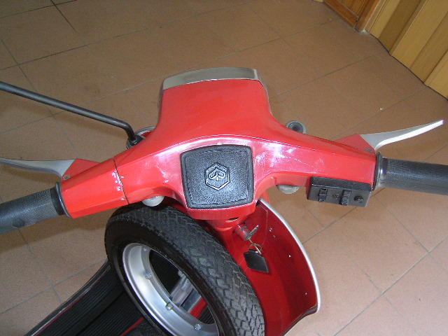

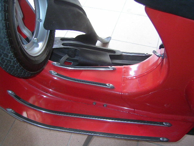

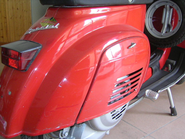

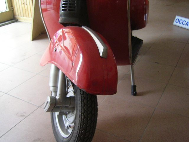

ho richiamato il tipo. tutti i pezzi verniciati in alluminio gli ha smontati e gli ha riverniciati,ma ha assicurato che la carrozzeria ha la sua vernice originale... secondo voi mi ha detto una cazz**ta?? ha fatto un brutto lavoro? |
ratman
Città: Roma
262 Messaggi |
Inserito il - 06/05/2007 : 09:22:48
piu' che una cazz*ata, ti ha detto una sciocchezza. i pezzi che ha smontato e riverniciato in alluminio, non erano affatto verniciati in origine (volano, ammo post, etc.. non sono e non vanno verniciati). la cosa in se non e' grave (vuol dire solo che dovrai pulirli con solvente e pazienza) ma e' indice di un lavoro fatto a "membrum segugis".
la domanda e': avra' fatto altri danni?
comunque ti consiglio di prenderla subito quella vespetta. offri 600 dicendogli che per quelle cose ti tocchera' lavorarci sopra. ma prendila anche a 700 (considera che solo una sella nuova originale costa almeno 100€)
avrai fatto comunque un ottimo affare
un colore per domarli, un colore per trovarli, un colore per ghermirli e nella nitro incatenarli. |
ratman
Città: Roma
262 Messaggi |
Inserito il - 06/05/2007 : 09:40:21
occhio anche che al posto delle borchiette cromate che coprono i mozzi delle ruote sembra aver installato delle attrezzature aliene di foggia sconosciuta    |

si è del 72,,,, i carter verniciati sono un pugno nello stomaco,,, altri due aoounti: le viti delle leve e le staffe degli specchietti,,, |
poderosa
Prov.: Genova
Città: genova
866 Messaggi |
Inserito il - 06/05/2007 : 15:00:15
| perche il sotto scocca è bianco?! |

perchè,le viti delle leve come dovrebbero essere??il fondo del vano motore intendi,giusto?non so dirti..secondo te che può essere?mi ha detto che per verniciare il coprivolano l'ha smontato,poi potrebbe aver tranquillamente detto una fesseria...le staffe sembrano anche due..per un parabrezza precedente??  |
poderosa
Prov.: Genova
Città: genova
866 Messaggi |
Inserito il - 06/05/2007 : 15:45:00
le viti devono essere a taglio e non a croce.... se ha smontato il motore puo aver dato un colpo di bomboletta nel vano motore per nascondere ruggine o altro... quelle staffe sono state probabilmente usate per un parabrezza ma non sono assolutamente le sue originali anche se le ho gia viste montate su una r,,,, |
