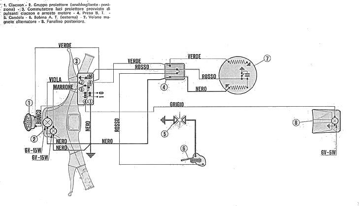

controlla che tutti i colegamenti siano giusti, ecco lo schema

se per caso attacco i fili in modo errato la vespa poi si accende lo stesso?? o non centra un cavolo?? chiedevo perchč avendo attaccato i fili e vedendo che la vespa si accendeva pensavo di aver azzeccato lo schema ma forse...

si accende cmq...i collegamenti puoi averli sbagliati o nella scatola dei collegamenti, o al devio luci o dietro al faro... quindi non c'entra con il motore....
