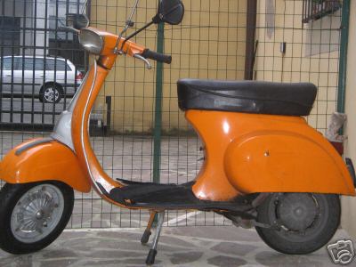

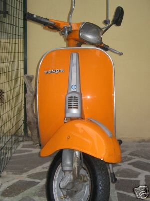

ciao raga,secondo voi questo colore è originale?è per caso il 907 arancio?

quiddy di che anno è........e se vogliamo essere pignoli anche telaio!

il telaio non lo conosco..l'anno dovrebbe essere il 74...

Inserito il - 20/04/2007 : 22:55:00  Mostra Profilo
Per il tuo modello ho i seguenti colori
Cerchi ruote, tamburi, mozzo anteriore, tubo sterzo, copriventola verniciati in colore Alluminio Max Mayer 1.268.0983
Fondo telaio Antiruggine Grigio - cod. Max Meyer 8012M
Chiaro di luna met. - cod. Max Meyer 2.268.0108
AZZURRO CINA dal 1973
Rosso dal 1972 - cod. Max Meyer 1.298.5847
Biancospino dal 1972 - cod. Max Meyer 1.298.1715
Rosso corallo - cod. Max Meyer 1.298.5811
Rosso corsa dal 1973 - cod. Max Meyer 1.298.5806

cmq quella è sicuramente stata riverniciata
