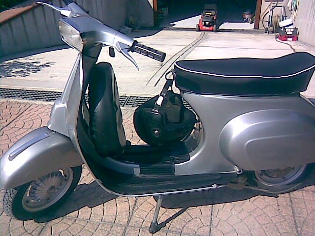

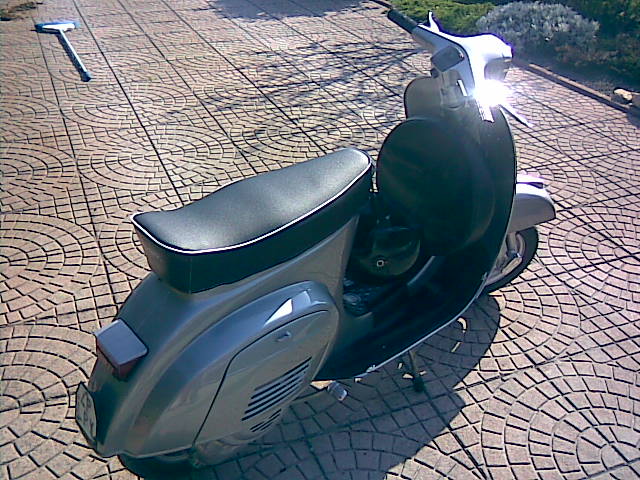

Volevo mettere un paio di foto della mia 50 SPECIAL prima serie di cui ho appena terminato il restauro.
Naturalmente so che molti di voi avranno da obbiettare sul nasello grigio e tetTuccio faro posteriore (grigi e non neri) ma purtroppo non sono riusciti a reperirili in nessuna maniera.
83,89 KB
e ancora..
73,1 KB
è la mia prima Vespa, l'ho smontata e rimontata da solo e passato lunghe notte insonni ma sono abbastanza soddisfatto del risultato finale.

metti piu foto...mi piace il colore... il nasello e il tettuccio puoi colorarli, e hai ragione sul fatto che non si trovano... la sella sai sicuramente che non è la sua il cavalletto sembra da 20... cmq bravo e complimenti per aver messo le leve giuste... ho però due dubbi ... la scritta dfavanti?! e quella ruota sembra da 10... hai cambiato il motore e quindi entrambe le ruote?

Purtroppo le scritte su scudo anteriore e sopra il faro posteriore mia rrivano venerdì della prossima settimana (sono 50 giorni che le aspetto)..
Le ruote effettivamente sono da 10 ma non perchè io abbia voluto gattarle ma perchè l'anziano che l'aveva dismessa le ha cambiate parecchi anni or sono..
Purtoppo sono venuto a sapere che le ruote del prima serie erano da 9 solo dieci giorni fa quando la Vespa era già montata...Comunque nel fututro cercherò di riparare a questo tipo di errori..
Sella naturalmene non originale...anzi ti dirò che non ho voluto gettarla ma ho rifatto fare completamente la pelle e l'imbottitura spendendo molto più di quello che costa una nuova..

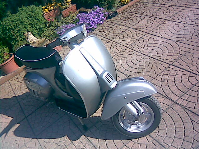

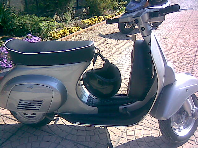

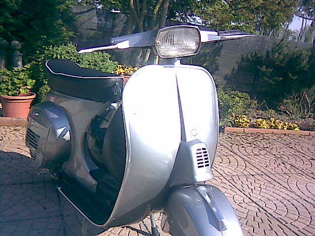

Ecco altre foto:

e altre 2 foto:
93,88 KB
81,98 KB
colore naturalmente originale MAX MEYER Chiaro di Luna
motore monta 75

ah ok perche con il suo motore e quelle ruote non sarebbe andata molto bene... confermo che il cavalletto non è il suo e anche le leve non sono giuste... di che anno è?
non offenderti, vogliono solo essere consigli....

ho preferito le leve più sottili, ho anche le sue originali a casa...
immatricolata il 09/04/1973..
Non è perfettamente originale al 100% ma mi sembra un lavoro abbastanza ben riuscito...

si si figurati non ho detto che è fatta male, e poi ho presente quanto sia difficile il primo restauro(anche perche praticamente ne ho fatto uno solo)... Nel 73? o era un fondo di magazzino(la prima serie va fino al 72, oppure è una seconda serie e le ruote da 10 van bene... com'è il num di telaio?

allora non è un prima serie... la prima serie è V5A2T.. le scritte ci vogliono quelle nuovo tipo e non quelle traverse per special prima serie, le ruote da 10 son giuste e anche il cavalletto...
