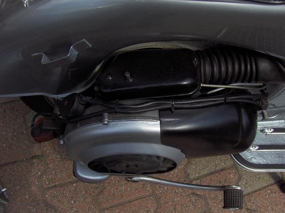

- Iniziamo dalla Sprint:
Andrebbe certo vista di persona, ma dalle due foto si nota subito che:
L'AMMORTIZZZATORE POST non è originale è color alluminio e probabilmente SEBAC, và bene, funziona bene, ma NON E' ORIGINALE! Cercalo semmai in originale di special che è uguale.
Il COPERCHIO del selettore cambio è stato verniciato, andava lasciato annerito e solo pulito, anche se un poco arrugginito...
La scatola BT di collegamento elettrico è priva dei GOMMINI, si trovano ovonque e costano una inezia! E' un fattore grave che denota superficialità gratuita.
I CAVI CORRENTE e guaina che corrono sul motore sono tenuti assieme da fascette a strappo!!!??? Mai e poi mai.
Sul lato motore si nota inoltre l'assenza del GOMMINO PASSACAVO E TRECCIA sul telaio e poi quelle guaine.... si vede che sono nere! Questo è altro fattore negativo grave, difatti denota il fatto che sia le guaine e sia la treccia elettrica non sono state tolte dal telaio, dunque il telaio non è stato probabilmente sabbiato, se non è sabbiato non ha il fondo nuovo del colore originale che presuppone a ben altro lavoro di pulizia e recupero dell'originalità, e poi le guaine dovevano essere grigie e nuove e la treccia revisionata in toto con morsetti fastom nuovi e verifica dei cavi elettrici e guaina di protezione , cose NON fatte al 99% anzi scommetto al 100%...
la PIPETTA della candela è poi a forchetta e gommino a pipa come su tutti i modelli è un particolaretalmente scontato che un poco urta vedere quella di un vecchio ciclomotore su quel Vespone...
La VERNICIATURA, non saprei dalle foto...ma mi puzza di acrilico e trasparente in seconda mano, originali le Sprint due travasi sono quasi OPACHE!
Adesivo non ostruire il foro non saprei con esattezza.
Targhetta AQUILA CONTINENTALE, o meglio io monterei quella...
E' bella certo...e te la invidio, ma ci dovevi lavorare una settimanella in più, per avere un OTTIMO RISULTATO!

grazie a tutti per gli interventi.. risp in particolare a poeta...
x qnt riguarda la sprint:
vero, l'ammo post nn è originale, cerchero di provvedere ma fino ad ora nn l'ho trovato e piuttosto di finire per ora ho montato quello.
Provvederò a sverniciare il coperchio del selettore, nn sapevo nn andasse verniciato!
Vero, mancano gommini sulla scatola BT, nn è superficialità, è fretta a rimontare tutto! devo ancora farmi spedire qualcosina da Pascoli! Provvederò!
Fascette a strappo, scusate le toglierò appena possibile!
Poeta le guanine sono grigie e sono state sfilate e rimesse dal sottoscritto in persona! quella nera ke vedi è l'unica nera, quella del cambio, tutte le altre giuro sono grigie! è vero, l'impianto elettrico nn è stato tolto dal telaio, xkè effettivamente nn l'ho fatto sabbiare... ma qst scelta è nata dal fatto ke sotto alla nuova verniciatura fatta un mese fa, c'era la vernicie originale, certo piena di graffi e botte, ma originale e con ruggine rara e superficiale, quindi diciamo ke ho deciso di grattare tutto senza sabbiare... so ke forse nn è il massimo ma nn mi sembrava necessario a tutti i costi sabbiare quella vespa!
Vero, devo cambiare quella pipetta, lo sapevo ma me ne sono dimenticato!

La sprint é veramente bella, colpisce al cuore (almeno me) - unici difetti, forse, l'amm.re posteriore non mi sembra il suo ed il gommino sulla pedana di avviamento mi sembra di un PX ma non sono sicuro - COMPLIMENTI.

riporto una foto inserita da chino:
46,95 KB
ma quello strano effetto "buccia di arancia" che si intravede sulla pedana è dovuto alla non sabbiatura o è presente dell'antirombo?

Certo ke nn è l'effetto della nn sabbiatura! è l'antirombo ke il carrozziere mi ha fatto sulle pedane, ma nn ditelo a Poeta!
Quel mozzo sulla 50 R è il suo originale, anche la pedivella sulla Sprint è giusta, ma nn era giusto il gommino ke c'era sulla pedivella... adesso l'ho già cambiate e qnd avrò finito le ultime 2-3 modifiche metterò altre foto!
