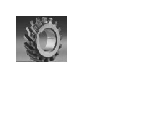

ciao a tutti ...dal catalogo pinasco ho notato l' elmento nella foto, mi potreste dare qualche info a riguardo?
c' era scritto anche: " Si monta in pochi minuti senza alcuna modifica sulla campana originale.è sufficiente rimuovere lo sportello di accesso alla frizione e sostituire l’ ingranaggio senza smontare i dischi frizione aumenta la velocità max di circa 10 Km/h"... siete d' accordo su tutto? serve l' estrattore per togliere la frizione?

sul tipo di ingranaggio non ti so dire niente,però per il montaggio,si deve togliere almeno anche la frizione,poichè l'ingranaggio,resta propio sotto ai dischi.
Quindi l'uso dell'estrattore,è d'obbligo!!!

no quello è il pignoncino da 16 denti.Si monta per non aprire tutto e cambiare la campana infatti allunga le marce di poco.Quindi si monta sull'albero e la frizione non la devi togliere.
non so se aumenta veramente la velocita di 10km/h ma sulle special è inutile montarlo perche il pignoncino è gia da 16 denti.Si monta sulle pk e sulle HP ma non sono sicuro

mah nn credo che aumenta di 10km/h... forse, sulle Pk

si monta sulle pk e allunga di pochissimo il rapporto (quasi inutile, è per quelli che hanno l'ape e non essendo capaci di sostituire altro oltre al gt ce lo mettono su senza risultati), per quel che costa (sui 20 euro se nn ricordo male) fai prima a spenderne altri 10 e ti compri una bella campana....
per togliere il pignone originale devi togliere come dice bruno il pacco frizione e poi il pignone originale (ma forse ci passa anche senza togliere la frizione, non vorrei dir cazzate)....

il pignoncino da 18 sulla 18/67 a me è uscito senza togliere la frizione

si,può anche darsi che esca senza togliere la frizione,perchè adesso,pensandoci bene,l'ingranaggio in questione,è di diametro molto ridotto!!
E quindi puo darsi che ci passi!!
però,non mi vorrei ostinare!!
anche perche,quello,lo tolgo solo quando devo fare un motoredalla a alla z!!
e quindi la frizione,almeno io,è una delle prime cose che vado a togliere dopo il volano e il cilindro!!

confermo che nn occorre togliere la campana! ci passa tranquillamente!

non la campana ma il pacco frizione.Se dovevi togliere la campana allora che lo compri a fare il pignoncino cosi corto
