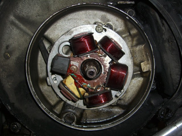

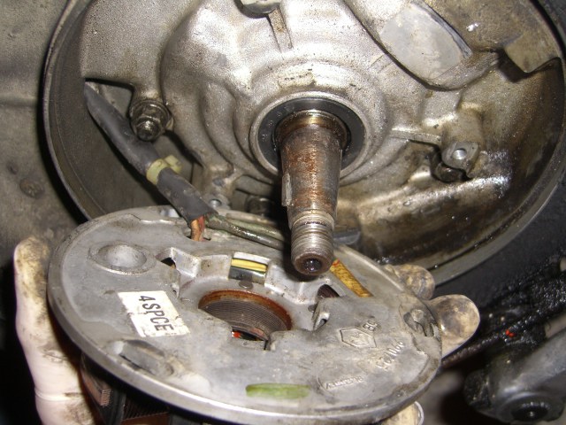

Panico! ho comprato tutto. ho smontato il volano, ho difronte a me lo statore, ho le puntine nuove, inoltre dovrei cambiare i fili elettrici perchč sono un po mangiati ma ci sono delle saldature un po ostiche da fare. allego delle foto perchč non trovo le puntine mi sapreste voi indicare come e dove fare anche perche pensavo di trovarmi uno statore diverso bohh. aiuuutooo grazie sempre a tutti saluti
134,93 KB
134,58 KB
tato
Cittā: Napoli
56 Messaggi
Inserito il - 31/03/2007 : 14:57:29  Mostra Profilo
mi son dimenticato di dire che la vespa č un px 150 del 1983. questo č un intervento che penso di dover fare perchč c'č il tintinnio dietro il volano e le luci sono una volta normali ed una volta un po pių fioche.
