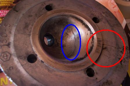

Vi posto di seguito le foto della testata della Sprint Veloce, è da tanto tempo che non brucia benissimo, e nonostante la mille modifiche alla carburazione e il volano praticamente nuovo mi ha sempre dato problemi, al chè ho deciso di aprire la testata e ho avuto l'atroce sorpresa!
22,65 KB

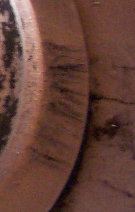

Nel cerchio rosso la cosa più preoccupante: una serie di fratture a "raggera", non sono profondissime, ma da li il motore piscia un sacco di morchia nera tanto che quando ho smontato la testata c'era ancora la goccia appesa! l'ho pulita perchè si vedesse bene il tutto! NEl cerchio blu una specie di faglia di S.Andrea che però non mi preoccupa più di tanto. Il mio dubbio è che dalla frattura in rosso vi siano delle perdite di aria e nella camera la miscela non bruci completamente! di seguito le foto dei particolari:
31,49 KB
Da qui si dovrebbe vedere meglio la frattura a "raggera",

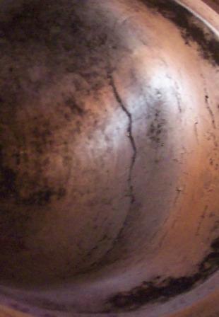

mentre sotto vedete la "Faglia di S.Andrea"

Ora: a Cagliari ho un meccanico di fiducia che mi spianerebbe la testata, ma prima di portargliela chiedo un consiglio:
Dal momento che la frattura non è profondissima forse ha bisogno solo di una lieve spianata, questo comporterà la modifica dell'anticipo? Non voglio cambiare tutto il gruppo termico perchè trovare cilindro pistone e testata 150 a 3 travasi non è proprio facilissimo!

x come hai detto, ma se spiani di poco la testata e la "faglia di sant'andrea" non è passante (mi preoccupa più quella che non le perdite di tenuta sul fianco, difatti in cupola avviene lo scoppio e le temperature sono molto elevate), dovresti alzare un poco il cilindro, mettendo che sò una doppia guarnizione metallica originale (si trova la serie completa in Piaggio a 15 euro e forse anche la sola di base cilindro...) oppure costruendotela da te con carta per guarnizioni un poco spessa (rara da trovarsi anche quella oramai), questo in quanto la compressione non aumenta affatto le prestazioni del mezzo, al contrario di come dicono tutti, ma bensì sforza e stressa un poco l'albero e rende il funzionamento un poco ruvido...
oppure se la trovi e non sò dove la testata di una PX 150...và bene, ma non ha la scritta S.V. stampiglaita (particolare da maniaco)...
vedrai, spianata non perderà più e la tua vespa guadagnerà parecchio in regolarità di funzionamento!!!
Pulisci la testa del pistone, se puoi togli il cilindro (devi toglierlo comunque per rifare la guarnizione di base con la carta specifica) e pulisci anche la sede delle fasce elastiche, in casi simili andrebbero sostituite con fasce nuove (se le trovi da 57), la sede fasce la pulisci con la punta di un mini x cacciavite o una vecchia fascia rotta raschi e togli i residui carboniosi...
Vedrai torna nuova e potente come solo le Sprint v. tre travasio dei 70" sanno essere!!!!

io ti consiglio di cambiarla la testata in ogni caso.

Spiani e siccome spiani fai la guarnizione di base in carta per guarnizioni, siccome devi fare una nuova guarnizione di carta, devi sfilare anche iul cilindro e quindi già che ci sei lo lavi per bene con pennello e benzina, con una spazzolina del giusto diametro montata sul trapano inoltre... la passi nel foro di scarico e lo liberi dalle croste di residui carboniosi, così da farlo tornare bello lucido, a questo punto hai davanti a te il pistone, ottima occasione per sostituire le fasce elastiche che ricorda sono di Sprint ed hanno diametro da 57 e non 57,8 come sulla PX, cambiale dai retta e pulisci la sede fasce e la testa del pistone sempre anche loro dai residui carboniosi!
Tutto pulito, fasce nuove, testa spiuanata il minimo necessario rimonti, i dadi vanno stretti poco per volta in rotazione così da assicurare che la testata spiani perfettamente, per calibrare la forza di serraggio consiglio la stessa chiave della candela della Vespa che come noterai ha sul braccio una tubo da 11mm, aumenta la leva con un cacciavite infilato nel foro della 21,5 della candela ed utilizzala come fosse una chiave a T serra forte mi raccomando, molto forte e in rotazione, ma non esagerare se hai la forza bruta di uno scaricatore , altrimenti spani i dadi!!!
Del sigillante non guasta sulla guarnizione e sulla testata.

poeta, scusa ma la testa del vespone la tiri giù in un nanosecondo, quindi o ripieghi per ora su una testa per px 150 e nel frattempo trovi la sua (non impossibile da trovare)....
5213 Messaggi
Inserito il - 16/03/2007 : 21:47:23  Mostra Profilo  Clicca per vedere l'indirizzo MSN di poeta
La trovi certio se vai alla fiera a Padova o alla Millenium di Roma, la trovi certo a caro prezzo forse da PASCOLI, ma a Cagliari non saprei....
Poi quella testa è originale e sfiata giusto un pochino dalla base, la spianerei di 1/10 di mm e la recupererei, pulirei il tutto come detto sopra....
Certo nuova sarebbe meglio, magari un buon usato originale, ma forse la fate troppo facile, ho penato per quel pistone da 57 non poco, però è vero che lo ho trovato!
Vedi tu SVPX, Vespa 90 ha in fondo ragione, ma se vuoi la vespa subito e funzionante, una rettificatina a € 8 non guasta, le fasce costano circa € 16 sul catalogo VINTAGE, ma non ricordo se l'una o in coppia!

atroce dubbio...e il cilindro? le fratture potrebbero essere anche nel cilindro? se è così devo portare anche lui a rettifica??? MERD....!!!

non credo che si sia spaccato pure il cilindro,comunque se vuoi controllare togli la testata,fai arrivare il pistone al PMI e vedi o meglio togli il cilndro e controlli.
la testata si puo essere spaccata perche è sempre sottoposta alla compressione e con la vecchiaia si è rovinata(cosa pero che di solito non succede).Il cilindro è spaccato solo ha preso una botta.Non credo che le vibrazioni di un motore originale possano spacare il cilindro stesso

no il cilindro non credo proprio sia danneggiato, la ghisa è bella dura. La testa invece essendo d'alluminio può essere più sottoposta a fratture. Li penso che sia stata serrata male durante qualche rimontaggio, altrimenti quelle crepe non me le saprei spiegare...cricche di produzione non credo...

Fai spianare quella testa e montala senza aggiungere nessuna guarnizione. ad occhio sembrerebbe che è da abbassare di pochissimo, forse 1/10. Una cosa, assicurati che la crepa cerchiata di blu non sia passante.
Per verificare questa cosa, monta la candela e riempi di benzina la cupola della testa: se la crepa è passante la benzina piano piano defluirà; se invece la benzina rimane li per parecchio tempo è solo una sbavatura di fuzione che, in teoria, potresti anche eliminare.

io non mi fiderei a rimontarla, dite quel che volete, ma di queste teste ce n'è a montagne in giro...non buttare soldi in rettifiche e spianamenti....

Nel dubbio comprala nuova...meglio la testa nuova che tutto il gruppo termico .
anche se secondo me non ha niente... sono solo grinze di fusione ... però e pur sempre una foto

la crepa cerchiata in blu, ho scoperto non essere una crepa, ma una sbavatura di fusione, pulendola meglio si vede benissimo, fine settimana vi saprò dire se ha superato il test benzina!
