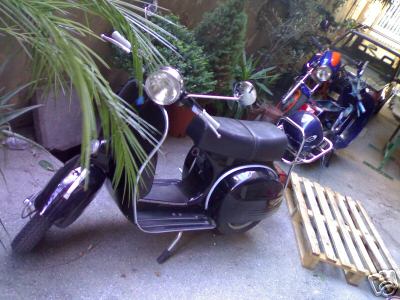

Salve ragazzi rieccomi di nuovo in questo fantastico forum, questa volta vi chiedo un parere su questa vespa 125 gt del 1975 restaurata da poco ed iscritta all'fmi. Secondo voi quanto puo valere??? inoltre vi vorrei chiedere qualche notizia in piu su questo tipo di vespa visto che non la conosco molto bene. Attendo con ansia i vostri pareri CIAO

E' nera!!!!
mai Gtr fu nero...
Molto deistante dall'originalità, e poi se l'han fatta nera di certo gli hanno messo la sella del PX e le strisce in gomma delle fiancate gruge, il nasello sul parafango non è il suo e chissà cosa altro!!!!
E' buona solo da smontare e rifare per un restauro come si deve!
Praticamente se fosse arrugginita e malconcia....
sarebbe meglio e varrebbe di più!?
Vespe simili valgono meno dei rottami dai retta NON PRENDERLA!!!
Se non a prezzi vantaggiosi diciamo sui 800-1000 euro al massimo e per essere buoni...
L'hanno ROVINATA quella GT, porcamiseria che mi tocca di vedere....
E poi...l'iscrizione alla FMI mica vuole dire che una vespa è fedele e originale!
Inscrivono difatti tutto, anche simili schifezze.

io fino a 600 euro circa la prenderei...xchè se togli il colore che nn è originale e qualche altra modifica... viene fuori una buona vespa

Che rovina!!!!!!! Non che io l'abbia pagata meno! Però veramente l'hanno distrutta moralmente! Però secondo me se la vespa ti piace puoi sempre prenderla. Certo, sappi che di originale ha ben poco

Rilancio con un' altra domanda: non vi sembra che le scocche laterali non siano originali ma bensi di una px??? magari mi sbaglio ma il dubbio mi è venuto....cosa ne dite???

non si vedono bene.........ma penso che siano del px

beh da questa inquadratura nn si possono dire tante cose cmq nn penso che siano della px

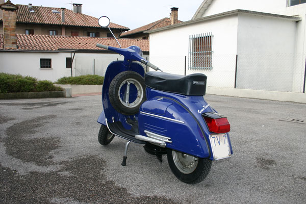

Confrontiamo le scocche

Quelle non hanno le bandine in alluminio ma non so se era un optional.... Ma sembrano un poco strette come coppe laterali per essere della GTR. In più sembrano tanto squadrate

iniziamo a precisare che il titolo del topic è sbagliato, oppure tutta la vespa.
cioè, o è sbagliato il nome, e quindi non è una gt, ma una gtr,
oppure si tratta di un gt, solo che oltre all'anno di produzione(nel 75 non veniva prodotto il gt) di sbagliato c'è il manubrio, il colore ecc. ma soprattutto.....
...le scocche laterali, (rispondendo anche a chi chiede se sono le sue originali), infatti si intravede la ruota di scorta, e il bauletto davanti alle gambe, cioè tutto quella che aveva di serie solo t.s. e rally.
il dubbio sembra aumentare..
c'è anche la luce post, che sembra del px..
diciamo che è un miscuglio di vespe, (un po' come il miscuglio di colori che ha il ducatone intravisto dietro)..

secondo me non sono di px perchè sembrerebbero esserci le fessure orizzontali che sul px non ci sono... però come dice wildwolf non hanno le strisce in alluminio quindi potrebbero essere di ts, rally, sprint veloce...
