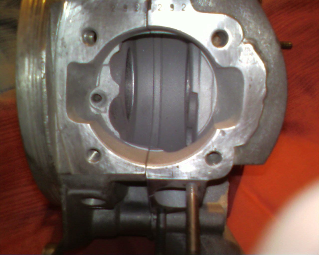

nel frattempo,sono andato in cantina eeee........va che roba!!vanno bene cosi?????????

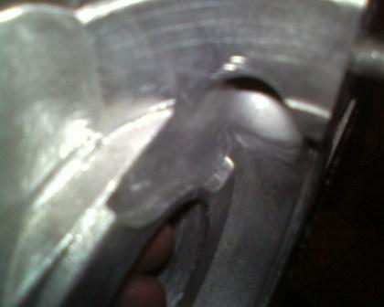

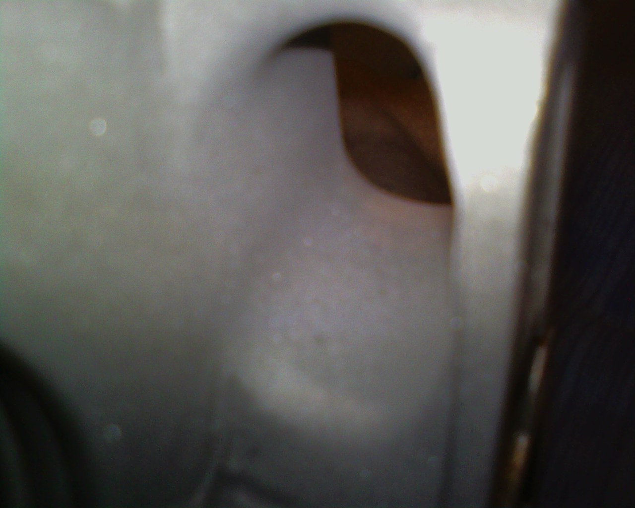

scusa!!ecco le foto!!le ho appena fatte con il cell. xke non ho la fotocamera!!

beh devo dire mooolto meglio......

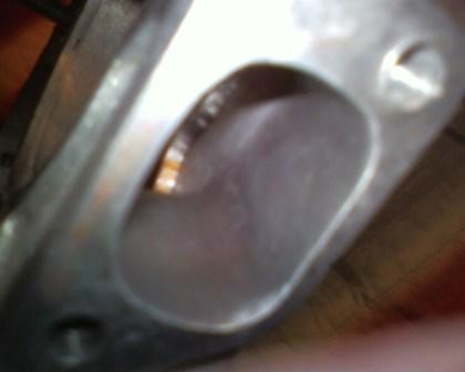

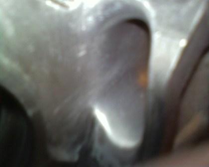

ciao vespa !!allora come ti marcia??????????queste sono le foto dei miei carter appena sabbiati!!sono andato dal mio amico carrozziere e con la sabbiatrice al silicio me li son fatti!!!cosa ne dici???
