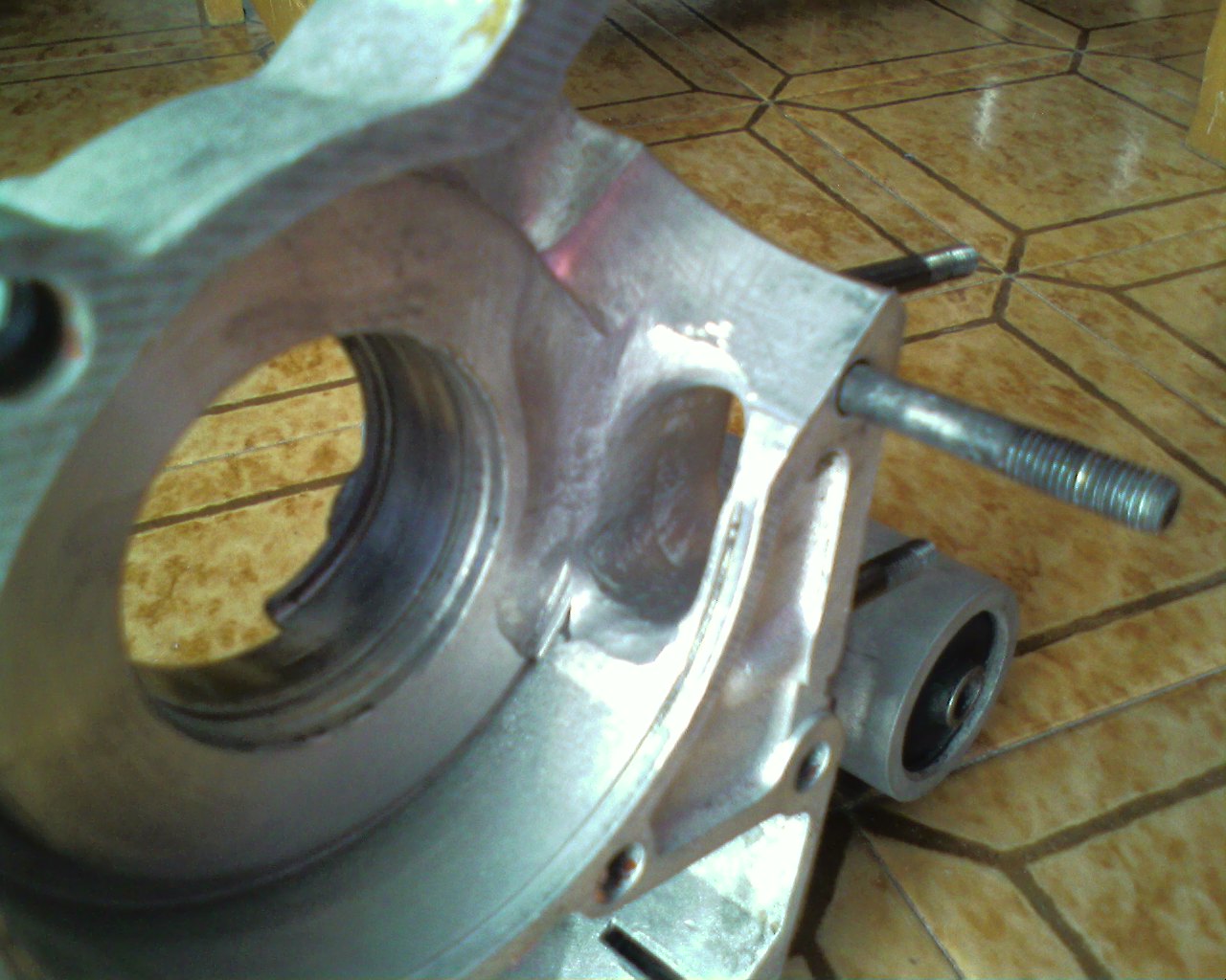

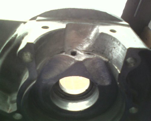

aloora,il primo albero quello originale,si è rotto dal lato volano in corrispondenza dello scarico della chiavetta,mentre il secondo si è tranciato sempre lato volano,ma a filo della spalla!!praticamente quando l'ho tirato giu,m'è restato in mano il moccio d'albero con su il cusinetto!!!e poi entrambe gli alberi nn eano anticipati!!poi,puo darsi che le bavature all'interno del cono,abbiano potuto far combaciare mele il volano con l'albero!approsito poeta,cosa ne dici dei 2 scavi ricaveti nel carter lato volano??

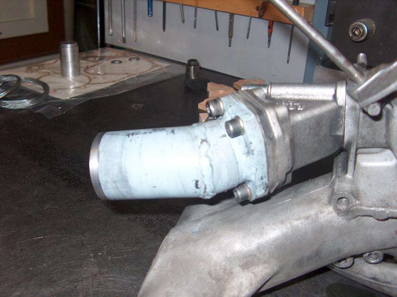

| allora,sotto monto:132 malossi,campana polini 23/61 in alluminio,collo lamellare modificato nella seconda parte,come vedi l'ho costruito io quel pezzo,tutto x montare un 36 kehin valvola tonda,recuperato da un cross honda 250,marma polini evolution,carter allargati nei travasi,valvola asp. smussata e a misura 32*22,molla malossi rinforzata(quella color argento)squisc da 0.25mm e albero artigianale Cinquini!(in arrivo) |

Se accetti qualche critica...se hai il lamellare potevi fare un lavoro molto migliore asportando interamente la valvola....lasciarla così ancora presente non mi sembra un bel lavoro. Non capisco perchè hai fatto quei raccordi dalla camera di manovella così squadrati, a quel punto ti conveniva eliminare l'intero scalino. Che cuscinetti di banco usi?

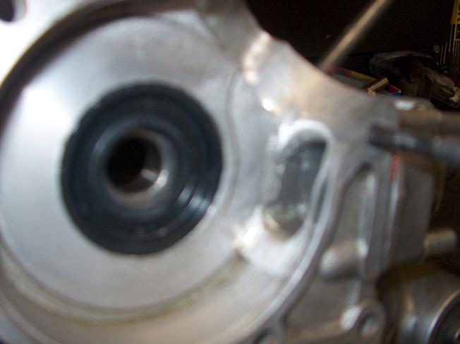

no no infatti la valvola nn esiste piu!!l'ho rimossa al max!!i cuscinetti,monto entrambe le parti skf da alta velocita!!!!ecco la foto della mia ex valvola!!comunque i mazzucchelli nn valgono una sega!!c'avro fatto nn + di 35 km!!!!!!!

a parere mio con quella valvola puoi fare un lavoro più pulito e asportare magari qualcosa in più. Col 36 praticamente quel condotto strozza.... |

| ha!!ma cpme dici tu,vespa 90,cosa dovrei togliere ancora dalla valvola!!ho paura di sforare sulla dx!!! |

| dalla foto sembra che dopo avere asportato materiale hai lasciato tutto un po' grezzo rispetto al lavoro che ha fatto la fresa...lkiscia meglio la superficie togliendo tutte quelle imperfezioni che si vedono che potrebbero creare turbolenze nel flusso di miscela |

| ha allora dici di lisciare un po meglio????ma poi,io ho sentito che c'è gente che sabbia i travasi,è vero??se si cosa cambia o cosa comporta???? |
