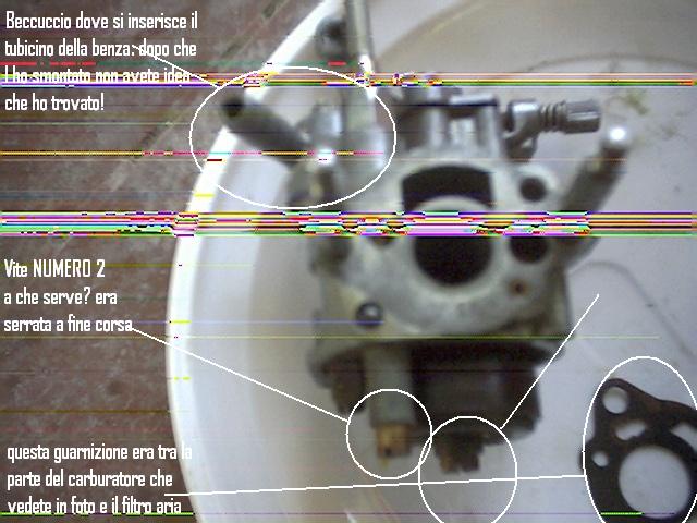

comunque queste fasi iniziali non le ho potute fotografare perche ho le... avevo le mani impastrocchiate i merd4 verde (penso l olio che ha preso il colore della benza). Ho smontato il filtro aria e l ho sciaquato con l'acuq previa spruzzate di sciantecler sgrassatore. ora sta messo accettabile. Ho notato che c'è il simbolo piaggio e un codice sul filtro aria. Poi ho preso il carburo e ho aperto la vaschetta che l anno scorso pulii in quanto tutta incrostata sul fondo! Debbo cominciarvi a dire che la guarnizione cartacea che separa carburatore dal filtr aria è messa male tanto che per togliera l ho pure stracciata: c'è il ricambio?
Inoltre ho notato che secondo me la vaschetta perde ai suoi lati perche la guarnizione presente sul pezzo inferiore della vasca (di colore marrone) è praticamente inesistente.é un filo che corre tutto attorno al bordo che non riesco nemmeno a rimuovere.C'è la guarnizione di ricambio? ce la metto sopra?

la guarnizione cartacea che divide carburo dal filtro dell'aria mi è nuova...invece la guarnizione marrone dovrebbe essere in sughero e trovi il ricambio senza problemi...

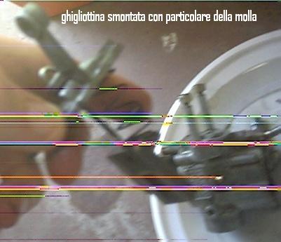

oggi ho smontato tutto il carburatore e scattato delle foto. pero queste sono venute male perche ho combinato dei macelli con la mia nikon (secondo me la migliore macchina in commercio) e ho usato una web cam e purtroppo anche con questa ho combinato altri macelli infatti ho perso molte foto e molti dati all interno delle poche foto superstiti.
comincio ad allegare una:

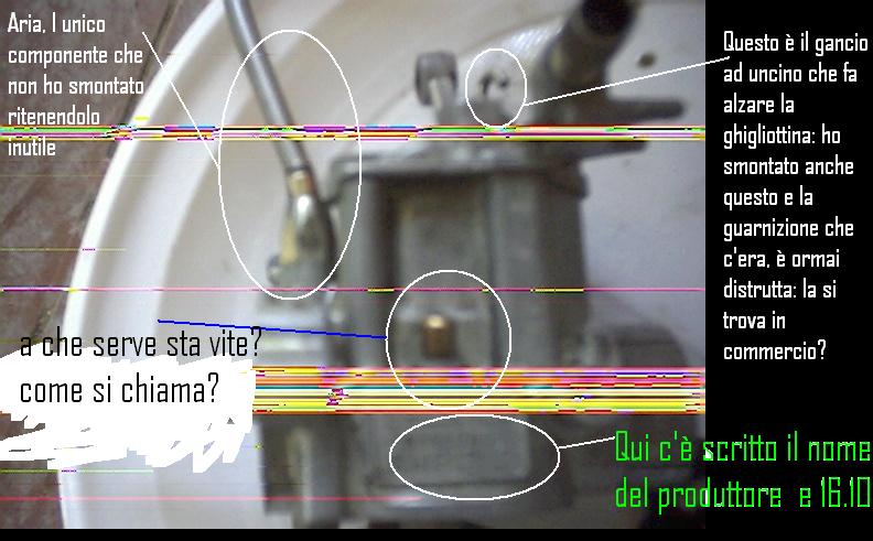

70,07 KB
e anchq euesta è importante
57,19 KB
51,83 KB
8,53 KB
22,82 KB

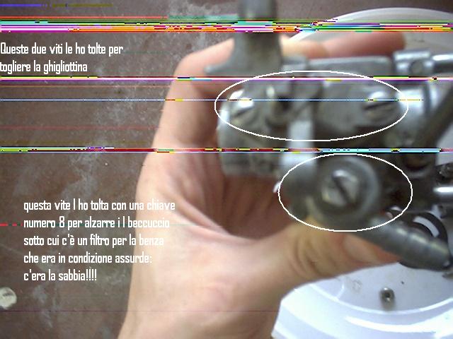

volevo dirvi cheho tolto anche il galleggiante e tutte le viti all interno della tazza che mostravano evidenti incrostazioni: viti con dei buchi all interno che erano tutte quante serrate a fine corsa.

allora partiamo da quest'ultima cosa: il galleggiante serve per far entrare la benzina nella vaschetta. Funziona allo stesso modo dello sciacquone del cesso e cioè quando la vaschetta è vuota il galleggiante scende e quindi da il comando di far entrare benina quando la vaschetta si riempie allora il galleggiante galleggiando sulla benza sale e spinge una vite coica che finisce a cuneo ed è di gomma molto delicata che entra nel foro dov'è posizionata e blocca lingresso di altra benza. se cosi non fosse da un foro posto superiormente uscira la benza in eccesso: se si verifica di continuo cambia vite conica.
quella che tu chiami vite C che finisce a spillo è la vite del minimo e modula l'aria nella miscela del carburo. avvitala a fine corsa e poi svitala di un giro.
il bocchetto della benzina in entrata lo dei svitare , c'è un filtro all interno che va pulito. il mio era pieno di sabbia, ma stai attento puliscilo delicatamente altrimenti potresti danneggiarlo.
il resto non so cosa sia anzi aspetto informazioni anche io
PS: la vite B della seconda foto che è al centro del galleggiante credo non serva a nulla

ho provato a svitare la vite che nella tua foto è la lettera B (foto 1) sempra essere quella del minimo e vedo che la vespa funge anche senza tirare l aria.
la vite che è al centro del galleggiante è del getto massimo dipende da che vite monti non se la avviti o sviti
