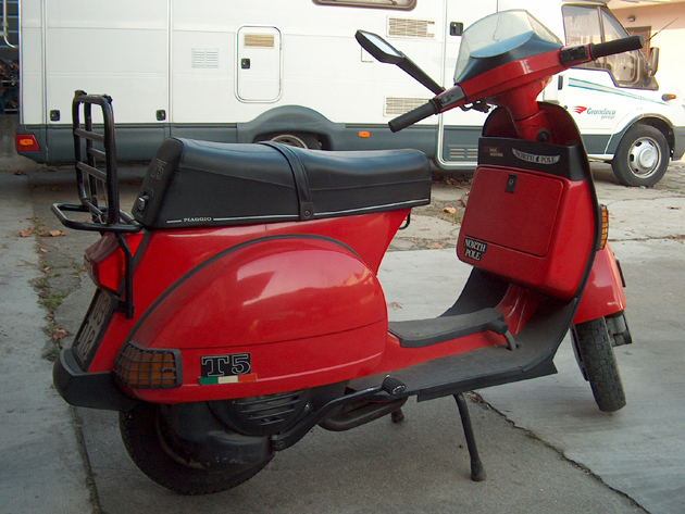

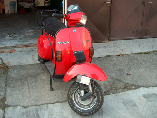

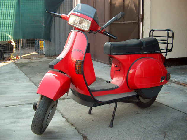

eco alcune immagini della mia T5 Pole Position, un pò impolverata e ormai ferma da più di 6 anni (ultima assicurazione estate 2000). Stamattina l'ho fatta partire me è rimasta accesa per pochi secondi: ho controllato la candela ed era tutta nera e bagnata. Ormai non ha più miscela nel serbatoio, ma uno schifo da ripulire per bene.
Ho notato che nel quadro strumenti sono entrate e morte stecchite degli insetti! Riuscirò a toglierli? Così non la voglio.
Ciao a tutti.

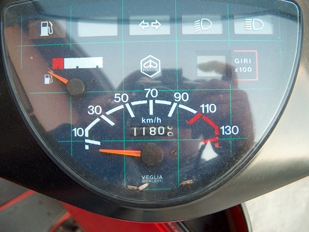

ecco gli insetti nella strumentazione.

Non c'è proprio niente di strano!!!
tra insetti si rispettano... e poi ci stanno bene tre mosche con una vespa!!!
se vuoi toglierle dovresti smonatere il contachilometri, levare la plastica trasparente e rimuoverle!!!
se hai un minimo di manualità ci dovresti riuscire senza problemi!

ma sai ho proprio paura di romperla la copertura in plastica. Se succedesse penso proprio di non trovare una strumentazione di ricambio, mi sembra un modello di vespa che non si trova con facilità in giro, di conseguenza anche i ricambi penso siano introvabili. Mia opinione, comunque vedrò se ci riesco senza forzare e far danni.

Guarda,fallo fare da un elettrauto,quelli spn bravi a farlo! Di solito si fa x retrocedere i chilometri...nn vedo xche' nn farlo x delle mosche!

Da sotto quegli strumenti si aprono li devi solo levare dal coperchio, la T5 è l'unica che ha la strumentazione apribile!

Per il mitico Poeta: per smontare il coperchio strumentazione, devo smontare ovviamente la parte superiore del quadro dal resto della mascherina porta faro. Una volta staccata la parte superiore (cupolino) dal quella sottostante (portafaro), mi trovo il circuito eletrico stampato con le connessioni contagiri-lampadine e cavo contaKm. Giusto? Ora ci saranno delle viti che fissano lo stampato elettrico dal resto della carcassa in plastica e dal vetro copri strumentazione. Si trovano facilmente? Mi lancio nell'operazione ma non voglio assolutamente fare danni, piuttosto vado in giro con la Vespa ed insetti vari!! Ciao ciao

Vai e tranquillo, per sollevare il coperchio manubrio spingi da sotto la guaina del cavo contachilometri, da sotto al tamburo nel foro sullo stelo forcella, si solleva un poco il coperchio e sviti il cavo di rinvio dalla strumentazione, ora è libera si toglie tutto facilmente, gli insetti se son entrati usciranno!

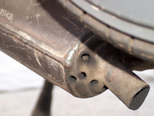

Per la marma, taglia il conetto bucato sfila il cono con il cannello noterai che c'è della lana di vetro bianca , levala e risalda il cono ed i fori fatti, una tirata allo spasimo su una statale fino ai 120 di strumento di cui è capace la potente T5, per almeno venti Km, se di sera noterai delle scintille uscire dallo scarico, non è nulla, sono i residui carboniosi depositati che a marma calda si incendiano un poco e escono finalmente dalla marmitta, la lana ostruiva, si autopulirà per bene vedrai e quella vespa, una T5, ti farà capire solo allora di cosa sia capace, ne ho avuta una in passato è lei la più sportiva e di serie la più veloce, 120 non son pochi e poi sono reali, mettiti a uovo e tirale il collo per bene, vedrai di che pasta è fatta una T5, vedrai....

ok farò così, almeno ci proverò appena avrò un pò di tempo. Per la marmitta pensavo di cambiarla con una SITO PLUS. Secondo te questa marma farà troppo rumore? Non voglio che faccia casino, mi piace il rumore originale del motore Vespa. In passata da pivello ho montato la Sito a serpentone, con uscita sotto il motore e per montarla ho dovuto batterla un pochino perchè la pancia andava a toccare contro la ruota, e così si è crepata la saldutura delle due metà. L'ho usata ugualmente così ma faceva un casino e non rendeva niente, anzi nello spunto da fermo perdeva abbastanza ed in velocità massima appena un pochino meglio, ma non giustificante il rischio di verbali.
Toglierò anche gli adesivi sul bauletto, sullo scudo e (cupolino?) e via le griglie in plastica delle frecce. Il più possibile originale. Il portapacchi lo voglio lasciare, sulla vespa mi piace. Ho già tolto lo schienalino da me fissato al poratpacchi con due fascette metalliche mascherate da nastro isolante nero. Ciao a presto

il FABBRI piano rigido nero non apribile ci vuole cavolo sulla T5 è sportivo davvero e ben più utile e solido dai retta son €45 spesi benissimo!
Apri e togli la lana poi richiudi, è un poco rumorosa ma identica alla SITo solo che è ORIGINALE!!!!

L'olio GARDEN 4T SAE 30 unigrado della CASTROL che mi raccomandi è ovviamente quello per la miscela anche se vedo scritto 4T, oppure è un errore di scrittura? Farò cambiare anche l'olio del cambio mai sostituito sino ad ora. Per la marmitta vedo se trova un fabbro in grado (e con voglia) di aprire, togliere e chiudere per bene tutto l'involucro. Se così fosse dovrò poi verniciarla usando una bomboletta di colore nero opaco resistente al calore, giusto?
