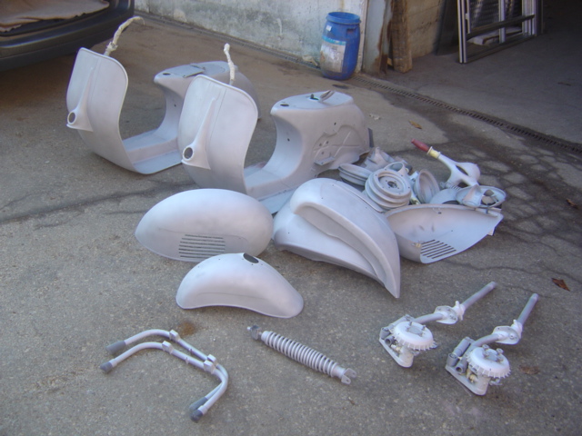

Ciao a tutti,

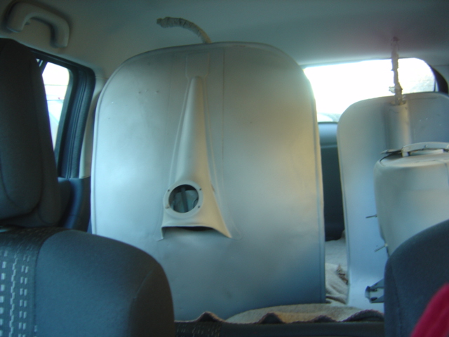

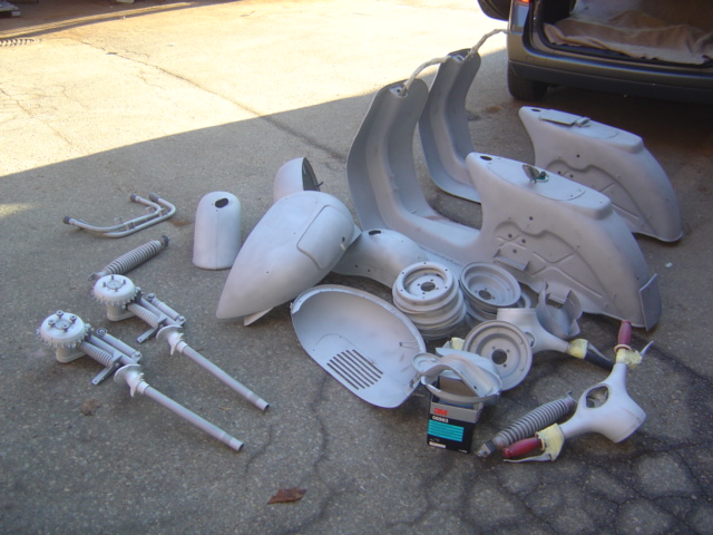

ecco come si presentano le "gemelle VBB1T" dopo la sabbiatura.
Sempre stamattina le abbiamo portate in carrozzeria e adesso forza con il motore!
Ciao TFF
p.s.1. Si ringrazia Fiat Fiorino & Renault Megane per la gentile collaborazione
p.s.2. ma porc' quale è la mia ??
148,53 KB
149,09 KB
137,76 KB

Belle cacchio, nude come vermi !
Si, meglio così, quell'accenno ai lavori di mano, anche se con le migliori inteznioni, poteva essere frainteso.
5213 Messaggi
Inserito il - 11/01/2007 : 16:20:03  Mostra Profilo  Clicca per vedere l'indirizzo MSN di poeta
La forcella anteriore, che gli hai dato il fondo da tutta montata?
I manubri, i comandi le manopole le leve van tolte tanto poi ci vogliono i perni nuovi, i dadi nuovi da ingrassare i cuscinetti di albero e sin -blocK ammo ant, e poi l'ammo ant non và affatto dato il fondo, portato a ferro e lucidato con abrasiva da 2000 finissima si vernicia con trasparente opaco per evitare che arruginisca! la molla pure è anodizzata, brutta e grigia senza bagliori, ma mai fondo sulla molla, mai così gli avantreni!!!!
Pulire, smontare , soffrire, a schiena bassa, a muso duro, senza chiedersi quanto ci vorrà, come si fà, il perchè, il come, và fatto e basta, a questo punto và fatto e basta!
ESISTE D'ALTRONDE UN UNICO MODO DI FARE LE COSE.....
Chiedete in giro e vi diranno quale è.
I cavi la treccia elettrica, tutto via, il fondo non era nocciola su una VBB?
Se devo incoraggiarvi, ve lo scordate, se devo complimentarmi ve lo scordate, se devo e posso dire una cosa...
Preferisco essere sincero, perchè la sincerità pone dubbi, domande a cui dare risposte, fate come credete, esistono tante strade, ma una, una sola porta al RESTAURO, e non date retta non è affatto vero che è più ripida, solo un poco più lunga, ma certo più sicura.
In foto son tutte belle, certo, ma che mai nessuno venga a dirvi "LA MIA VESPA E' PIU' BELLA DELLA TUA!", mai nessuno!
OGNI MALEDETTA DOMENICA

Poeta quello non è il fondo!! Sono state sabbiate oggi, li sono dopo la sabbiatura. In carrozzeria non le hanno ancora toccate. Può ingannare il colore "bianco" ma è solo il colore che resta dopo che è venuta via la vernice.
