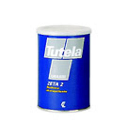

Si e' un grasso bianco idrorepellente. Si chiama "ZETA 2",lo trovi in un autoricambi. Va messo nei due cuscinetti della forcella,nel cuscinetto a rulli dove lavora l'ammortizzatore anteriore;nel cuscinetto della ruota usa grasso normale giallo.

grazie tante, ma zeta 2 e litio e la stessa cosa?

"TUTELA ZETA 2" commercializzato dalla Selenia,e' un grasso al litio.
