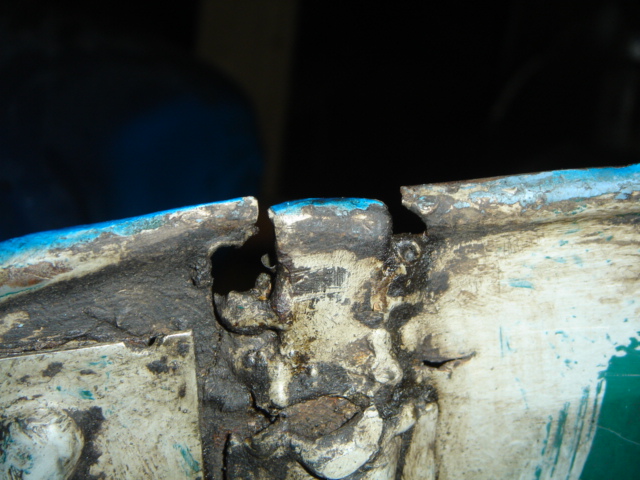

mi direste gentilmente come comportarmi con questa pedana!!!!!
come la devo riaprare?io avevo pensato di farla saldare da uno che fa saldature alle marmitte...

io farei sabbiare tutto...visto lo stato di questo non credo che il resto sia molto meglio...cmq ti serve un saldatore ad elettrodi meglio ancora se a punzonatura...

si sabbiare è scontato....allora sabbio e poi metto altre foto, affinche possiate darmi un consiglio....

su 4 foto, io vedo solo l ultima.. e quindi non posso dirti con chiarezza cosa fare...
se riesci a fare altre foto...

Di 4 se ne vede una, ma si capisce che serve la saldatura a riempire e quindi, una bella colata di ferro fuso incandescente , (saldatura a fiamma e cannello quindi, niente punte ed elettrodi), poi con il frullino la spiani piano paino, con il trapano ricostruisci i fori del diametro originale, un poco batti e ribatti a ridare la sagoma giusta, poi stucco, e spiani, un paio di volte, poi il fondo ecc... ovviamente per come ti han detto anche gli altri prima conviene sabbiare il tutto...
