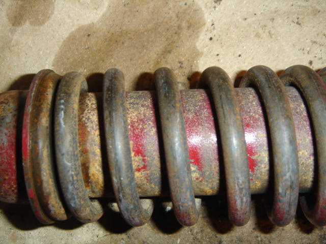

questo è il mio ammortizzatore, che dopo un'accurata pulizia si presenta così...dite che dovrei cambiarlo???poeta poi mi dici bene quale sarebbe la revisione che dovrei fare alla forcella in fase di rimontaggio????
grazie, come sempre

benderino, vedo solo l ultima foto... ma sono solo io???
quoto vespaforever, non serve smontare tutto sulle small...
cmq, non è la sporcizia quella che dice che è da cambiare... dopo tanto tempo/km si scoppiano anche se belli da vedere..
io fossi in te, lo cambierei, già che ci sei..

Benderino quello è un AMMO posteriore!!!!
Di cosa parli, che cavolo di foto hai inviato?
L'anteriore si trova davanti sulla forcella PERBACCO!!!
Devi smontare tutto, lavare tutto, portare a ferro, ganasce, parapolvere nuovi, grasso a pioggia, borchietta mozzo in alluminio nuova, vite laterale prafango anteriore nuova, tamburo e stelo riverniciati argento alluminio cerchi, dadi da 8mm e relative rondelle spaccate bloccanti nuovi, dai retta...
L'ammo anteriore è l'ultimo problema, basta comprarlo e mettercelo, ma la forcella, ripulirla, ingrassarla e verniciarla ogni singola parte è lavoro di ben altro calibro, và fatto ASSOLUTAMENTE se restauri quello specialino....

si si....quello è il posteriore....solo che non volevo aprire una nuova discussione per questo mio...cerco di riutilizzare i vecchi!!!!!di meccanica non capisco molto, però anteriore e posteriore è italiano
il parapolvere lo devo cmq mettere nuovo perché per levare il parafango l'ho rotto. le gabbie calotte già le ho prese nuove....
però per quanto concerne il "riportare a ferro" la forcella....posso scartavetrarla senza rischiare di perdere quel colore che poi è lo stesso del carter????quel ghisa diciamo.
