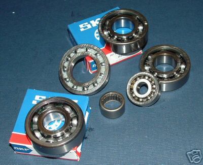

pensate che questi cuscinetti possano andare bene o compro gli originali piaggio????

mi sembrano gli originali...l'unico che ti manca è la gabbia a rulli che può sostituire uno di quelli grandi...con un 75 forse è meglio...ma viene 45 euro ed ora è prodotto solo con la gabbia in plastica ...io l'ho messo (et3) fai tu poi

la SKF, costriusce cuscinetti per la piaggio,(che anzi, non può vendre ai privati in certe misure) non credo che faceva cuscinetti propri...
sono i migliori, vai sicuro..
morfeos: una gabbia a rulli in plastica?? cosa stai dicendo???

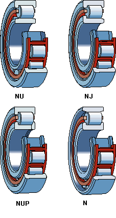

negli ultimi modelli skf vedrai che quelli prodotti in francia per tenere fermi i rulli hanno la gabbia in plastica...ovviamente resistente alle altre temperature etc etc etc...quelli con la gabbia in metallo sono vecchi oppure sono quelli prodotti dalle sottomarche in russia...e questo me lo hanno detto telefonando alla skf in francia...difatti la gabbia a rulli sulla mia et3 ha la gabbia in plastica
la parte rossa è in plastica da 2 anni a questa parte mi hanno risposto...ci sono rimasto anche io...ma hanno detto che va meglio
