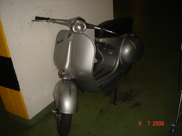

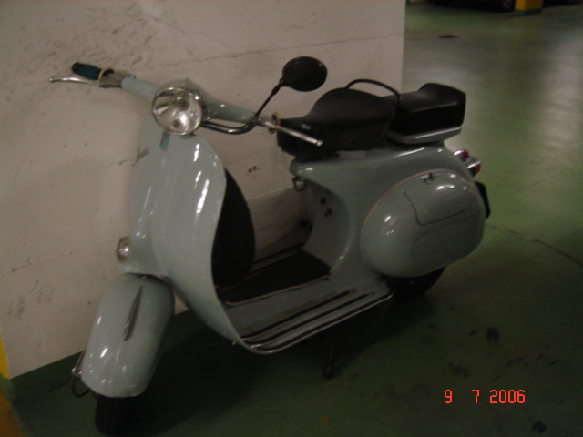

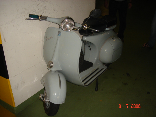

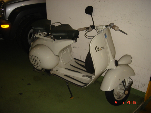

ciao a tutti come promesso metto le foto delle vespe tra cui la gs..sono venute un po' scure ma spero che si capiscano. sabato prossimo vado a ritirare la gs! tutte le vespe sono cmq in ottimo stato, tutte immatricolate e collaudate quindi tutto ok con i documenti. Il tizio ha inoltre 8 lambrette ben conservate (anche se le trovo orribili) e 4 moto guzzi tutte in vendita. mi ha detto che dopo 3 infarti non si fida più ad andare in moto..quando vado a prendere la gs ci sarà il figlio perchè lui non ci riesce...ha detto che soffre troppo a vederle partire ma ormai non può più ten
129,15 KBere il garage e allora deve liberare lo spazio...inutile dirvi che vespe sono..
141,33 KB
123,97 KB
134,24 KB
