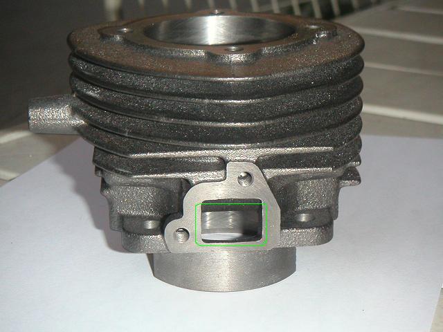

Carlo,non ho capito quella cosa del collettore con il cilindro.
Se ho capito bene ci potrebbero essere degli spazi in cui il motore prende aria.E' così?

Messaggio inserito da Principe Mezzosangue
Davvero grazie!!!
Grazie!!!
No, non intendevo che prende aria, semplicemente lo sbocco del collettore è più ampio della finestrella sul cilindro ed anche disallineato, il risultato è che si crea uno scalino negativo assolutamente deleterio per il passaggio dei gas freschi. Allego foto, in verde ho segnato il perimetro del collettore quando viene fissato sul cilindro, di conseguenza l'imbocco sul cilindro va allargato asportando il materiale all'interno del perimetro verde per avere assenza di scalini. Per osservare se la situazione è come la mia devi avere il cilindro smontato ed anche il collettore diviso in due (come se dovessi cambiare la lamella). Ovviamente anche la guarnizione collettore-cilindro andrà risagomata.
Se ti pò essere utile io ho fatto abbassare la testa di 5/10 di mm, in questo modo il rc teorico passerebbe da 10.2 a 11.3.

Ah ho capito adesso.A causa di questi scalini si hanno le cosiddette "Perdite di carico" e quindi perdita di energia del liquido a causa del brusco restringimento della conduttura.Non è una cosa danto da sottovalutare...forse ora capisco da dove perde olio.
C'è da divertirsi col Dremel li.

Esatto, proprio così...cmq non è niente di insormontabile, col dremel, fresette piccoline e un pò di pazienza si riallinea tutto.
