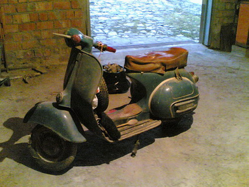

sapete dirmi di cosa si tratta?

| ciao sembrerebbe una vnb..ma in ogni caso leggi in numero di telaio cosi lo scopri. dovrebbe trovarsi proprio sotto la pedalina dove il passeggero appoggia i piedi. èquella in metallo sulla pancia sinistra che dalla foto è chiusa. cmq complimenti è una bellissima vespa. soprattutto ha pure la pedalina poggia-piedi sua, la quale costa una cifra se la si vuole originale... |

| dici ma secondo te quanto devo spendere per renderla funzionante il motore è bloccato anche se l'ultima volta che l'anno usata funzionava e poi ricorda che ho perso il libretto e penso che ci vogliano molti soldi per rifarlo (150cc) e poi la targa anderebbe rifatta o no perchè una vespa antica con la targa nuova non mi dice tanto |

| beh se dici che è un 150 allora potrebbe essere una vbb del 1960. in ogni caso per essere sicuro devi leggere il numero di telaio. dalla foto non sembra ridotta malissimo di carrozzeria. Se non ha buchi di ruggine passante direi che ti conviene di sicuro sabbiare il telaio, stuccare se necessario e poi con una bella vernice vedrai che il telaio torna come nuovo. per il motore apri un post nel forum "problemi al motore" li troverai vespa 90 e poeta (e moltri altri) che ti sapranno guidare e consigliare al meglio. in ogni caso la spesa dipende molto da quanto riesci a fare con le tue forze. Vedi è il lavoro che ti frega, non tanto i ricambi. chiaro che se c'è da cambiare un pezzo raro allora spendi tanto, ma di solito i pezzi per il motore li trovi senza problemi. Dalla foto vedo la targa sua originale...essendo svizzero non è che me ne intendo molto di burocrazia italiana ma da quanto ne so, e da quanto ho letto sul sito, se hai ancora la targa originale poi la puoi mantenere. ti consiglio di guardare sul sito che di sicuro trovi gia tante info su come fare per reimmatricolarla. |

si...dovrebbe essere un vnb...la sella è rifatta xkè l'originale dovrebe essere singola...cmq credo che la targhetta frontale dovrebbe dire: "vespa 500"...ma non sono sicurissimo... |

allora ragazzi domani prendo la mia special vado da mia nonna e faccio mille foto, fotograferò.... il numero di telaio(sotto l'appoggiapiedi) la carrozzeria,il motore, l'anteriore e la pedana poi metto tutto sul forum e vediamo insieme
se ho voglia vado anche da mio zio e facci foto varie allla 50l e poi commentiamo sul forum... ok? LOLLO88 |

| cosa dovrei vedere per essere certo che sa un 150? |

Prima di tutto, il prefisso di telaio (lo puoi trovare sotto il cofano sinistro o sul bordo superiore del vano carburatore, ora non ricordo di preciso), se è VB...T è una 150 sicuro. Un' altro particolare è il manubrio. Se ha il contakm è a ventaglio è una 150. |

ciao, se ha il cambio 4 marce al 90% è un VBB....Fai una foto frontale e guarda i numeri di telaio sotto la pancia sx... Il vespino è un 50L..... ciao |

| se rifai il libretto NON la immatricolare con una targa nuova...la targa vecchia si può conservare (io non so come ma puoi chiedere nel forum). MI RACCOMANDO MANTIENI LA TARGA ORIGINALE...LA VESPA CON LA TARGA ORIGINALE è BEN PIU' RARA, BELLA E QUOTATA... |

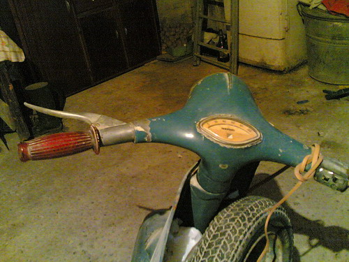

ok la vespa ha 4 marce e il manubrio è fatto così:

secondo voi di cosa si tratta ha vedete che manca della vernice è un problema grave oppure basta una riverniciata... |
