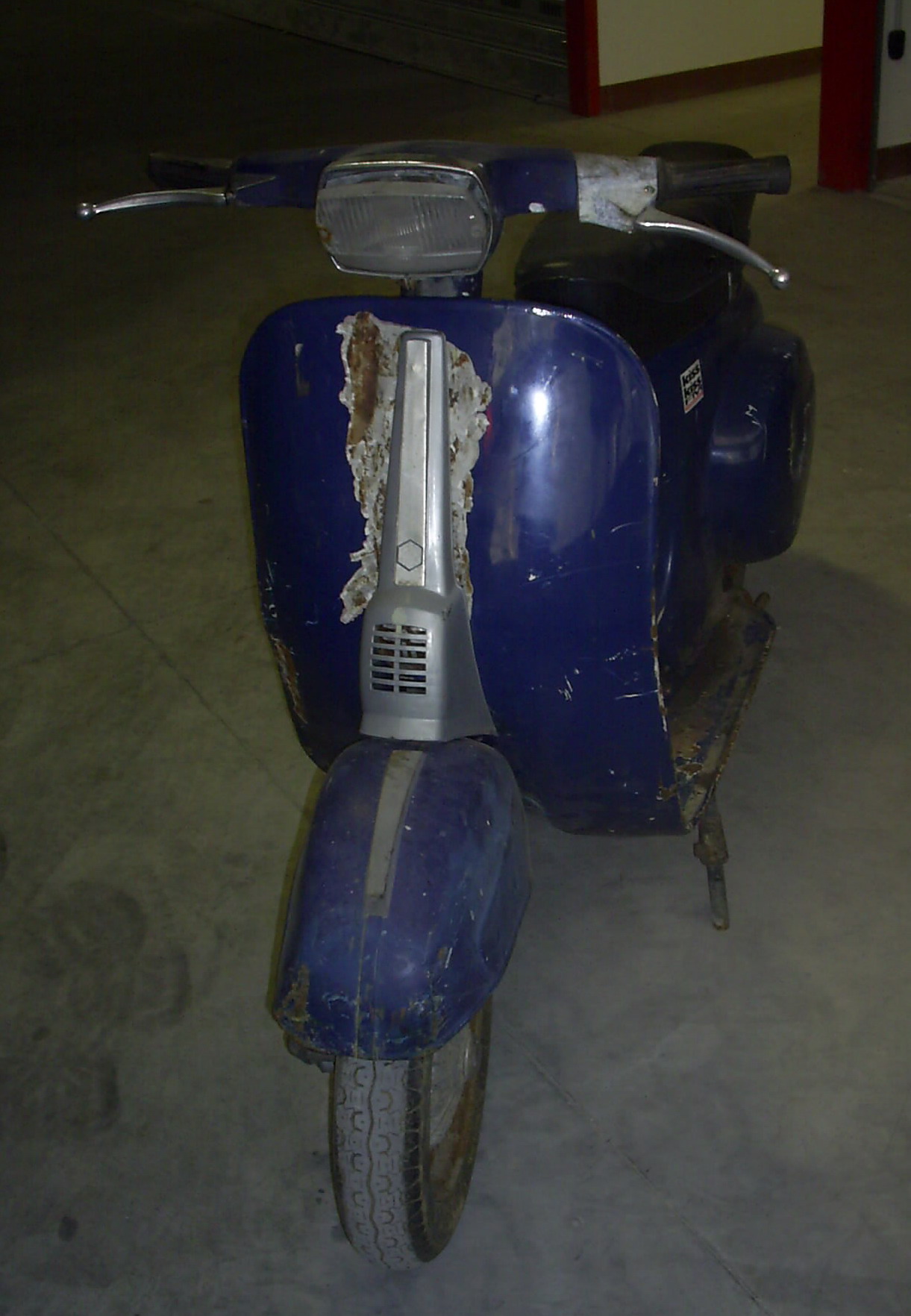

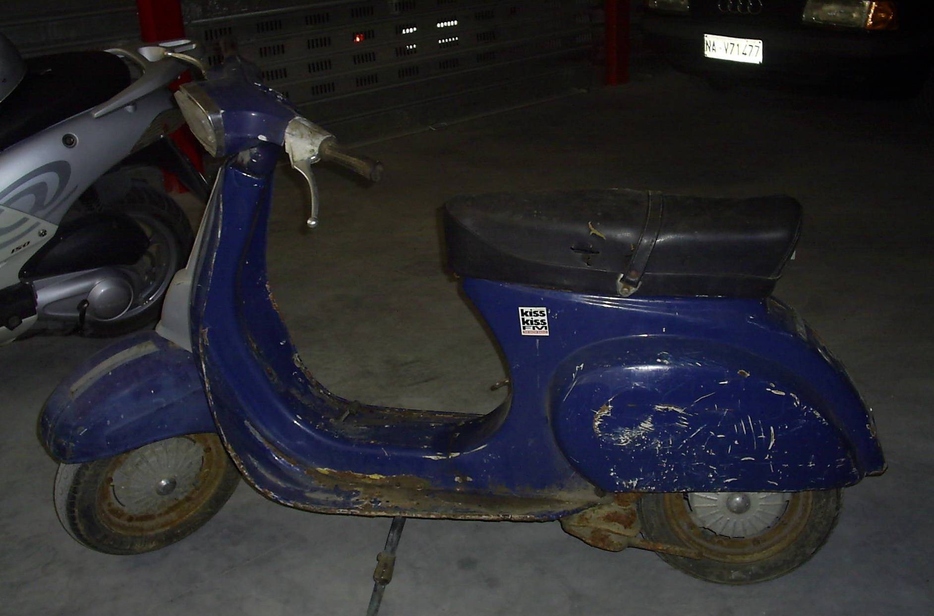

ciao..vorrei acquistare una seconda vespa per divertirmi a restaurarla e poi magari rivendere, ho trovato un offerta di un tizio che mi ha proposto la sua 50 special a 220 euro....che ne pensate voi??è un catorcio?? la vado a vedere o cerco qualcos' altro? scrivetemi i vostri pareri

| a 200 euro ci può stare benchè abbia le pedane senza ruggine passante e pienamente recuperabili (sane). Con libretto naturalmente. |

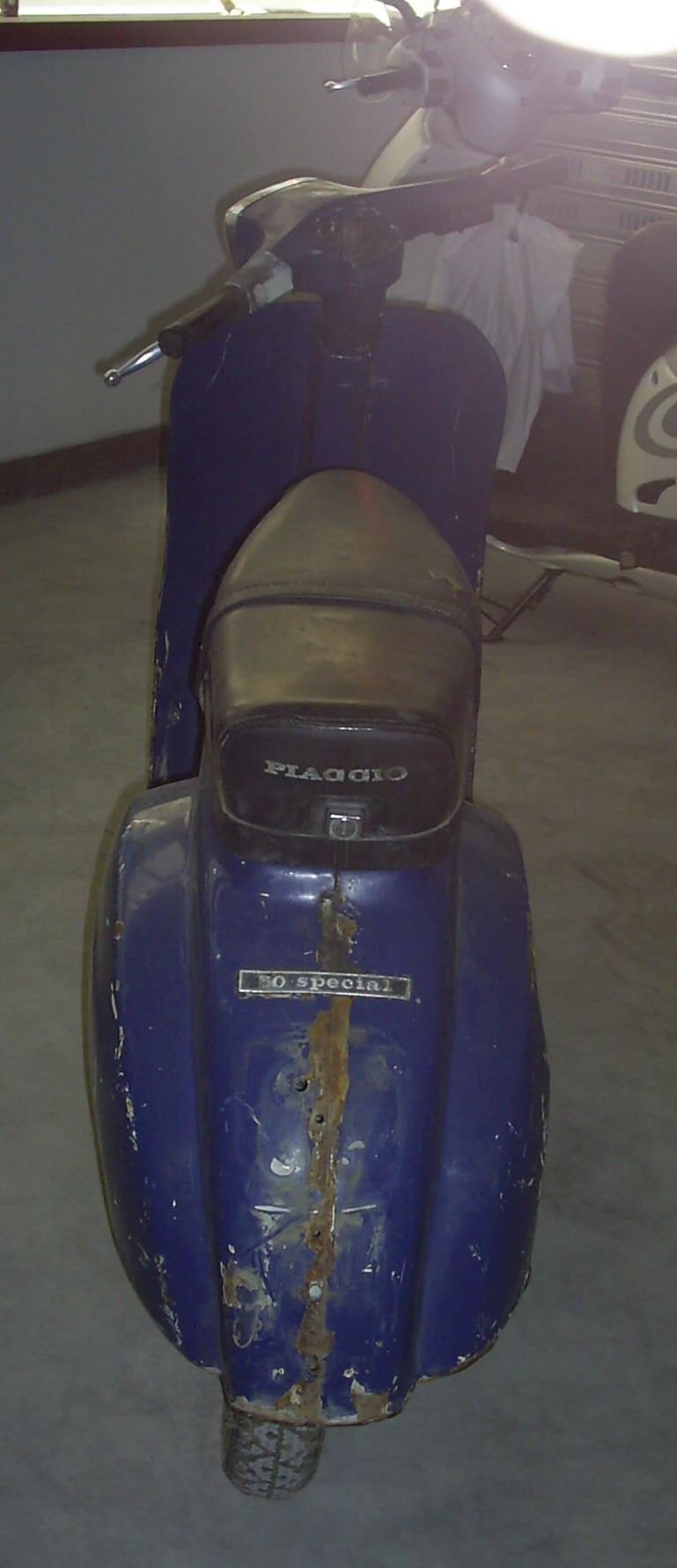

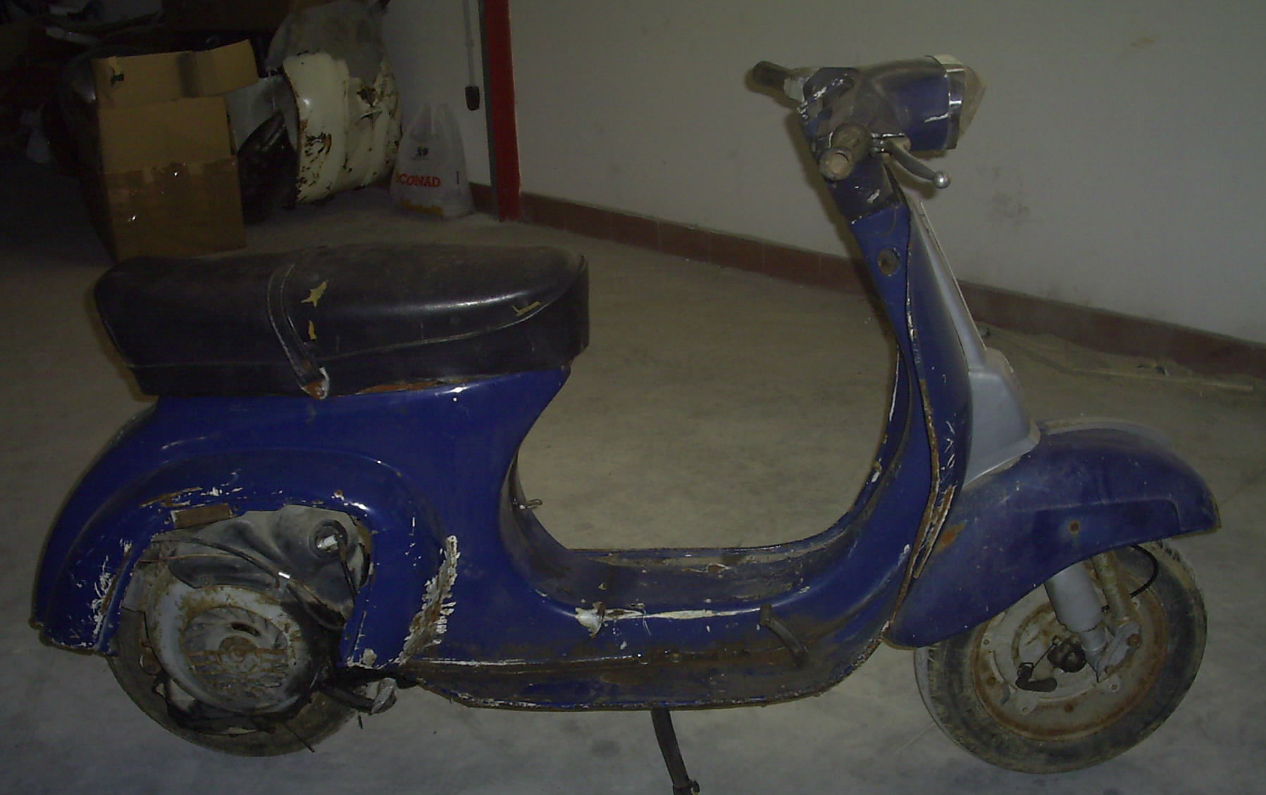

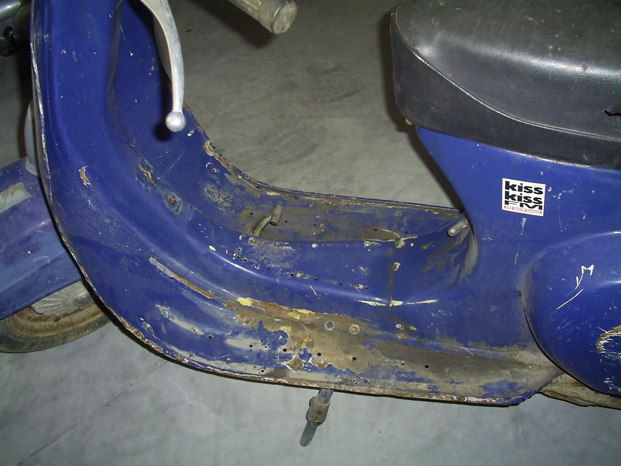

allego altre foto..questa è ruggine passante?? a me preoccupano le condizioni della parte anteriore (sotto il faro), se vado da un buon carroziere la riporta alla perfezione?? grazie

ad occhio sotto il fanale e dietro non sembra poi così messa male. Più che altro sono le pedane la cosa fondamentale. Sicuramente quella vespa va sabbiata.... Comunque la ruggine passante è quella che fora la carrozzeria (lo vedi subito). Penso che nulla sia impossibile. Le pedane sono messe abbastanza bene, però non riesco a capire come mai ci siano un mucchio di fori, probabile che in anni passati gli abbiano applicato o profili in gomma al posto degli originali. Quel motore mi sembra un po' troppo inclinato rispetto la carrozzeria. |

vedo del giallo texax sotto a quella vernice e poi quelle mazzate sul nasino anteriore che senso hanno, non è che quella vespetta magari è una R dopo il 76 con numeri su due fila, ma poi perchè quei fori striscia pedana in gomma del prima serie misti ai fori per le stecche in alluminio? Guarda sotto al nasino in plastica e fai una foto alla serie telaio...
Se ha il libretto originale e non un duplicato a 200 prendila qualsiasi "COSA" sia, ma prima verifica che sotto al nasino non abbia quello di ferro del tre marce amputato a scalpellate, leggi anche la serie del motore, potrebbe essere una 50R faro tondo 3M modificata a special con motore 4M, ma non saprei...
Se ti è possibile leggi le sigle prima dei numeri telaio sul motore e sulla scocca, poi si vedrà, và presa se....
non è una sola.
Mio Dio cosa hanno fatto in passato alle nostre vespa!!!
Se la prendi e la restauri non avrai mai il cuore di rivenderla...
Se mandi i dati matricolari, ti dico vita morte e miracoli, colore e particolari del modello, se la tocco con l'imposizione delle mani anche in via "spiritica" il suo passato.

Allora per punti: 1° se non ha il libretto originale lascia perdere, la vespa in foto " fà schifo" se poi non ha il libretto originale fà "ancora più schifo" 2° se la vedi dal vivo ti renderai conto che il tutto e molto peggio di come immagginavi, se vedi la copda e la ruota post una và a DX l'altra a SX... 3°ci giuoco un motore sano che quello che ha sotto non è il suo motore e che sono stati fatti vari disastri a livello del telaio. 4° il TEXAX è uno stato Americano, famoso per le mandrie di bestiame i cowboy e la terra arida e gialla che dà il nome ad un colore della Piaggio montato su alcune vespa 50R del 73 "giallo texax", il vero giallo di una 50 R. |
