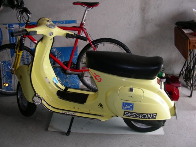

Ciao, sono giuto alla decisione di restaurare la mia ET3 dell'81.
Per il momento é gialla, ma la vorrei riverniciare come in origine,
come posso fare per sapere il colore di fabbrica?
chi mi puo consigliare sulla modalita di procedere é benvenuto...
eccola qui attualmente...

Non esiste nessun sistema per risalire al colore con cui un veicolo è uscito dalla fabbrica.
Se sei fortunato, smontando la vespa, potresti scoprire parti sono verniciate e risalire al colore originale.

nella mia et3 il colore originale si vede dentro il manubrio dietro il fanale davanti oppure sotto il serbatoio ma non dove c'è solo il fondo...

Risalire al colore priginale di un mezzo è alquanto difficile, specie se sono passati parecchi anni e probabilmente ha ricevuto parecchie riverniciature, complte o parziali.
Se vuoi risalire al colore di quella specifica vespa, prova a vedere se lo trovi nei punti nascosti, o se non lo trovi prova a grattare con carta vetrata e vedi di solito, sempre che la vespa non sia stata rivetniciata totalmente e quindi anche sabbiata, è il colore piu vicino alla lamiera.
Ma secondo me è solo una faticta, la puoi invece dipingere di un colore del quale le vespa usciva, è un colore originale del modello e dell'anno di fabbricazione della tua vespa, per la ET3 con telaio VMB1T 1101 fino al 145312 i colori sono:
Blu jeans MaxMeyer 1,298,7228
Chiaro di luna metallizzato MaxMeyer 2,268,0108
Blu marine MaxMeyer 1,298,7275
Rosso PIA 2/1
Verde
Copriventola,copri mozzo, sospensione anteriore, colore Nero opaco - Cerchi,ruote,tamburi, mozzo anteriore, tubo sterzo colore Alluminio MaxMeyer 1,268,0983
Alcuni dicono ce ne siano altri, ma questi sono quelli originali sicuramente!
Spero di esserti stato utile in qualche modo.

Le prime serie colore e sella bleu jeans e marroni metz sella bianca, dal 78 al 81-2 chiaro di luna metz e bleu marine, le ultimissime arancioni....
questa è l'idea che mi sono fatto sui colori delle ET3, troverai tracce di colore originale, nel manubrio, nella tasca porta oggetti, sotto la scocca e il serbatoio, le troverai di sicuro sotto, almeno che non hanno sabbiato tutto, improbabile.
Il colore più bello, il chiaro di luna, il più sportivo l'arancio, il classico il bleu il più brutto il marrone metz, ma piace perchè raro, quella jeans poi non ne ho mai viste ma dove la trovi la sella in simil pelle tipo stoffa Jeans?
