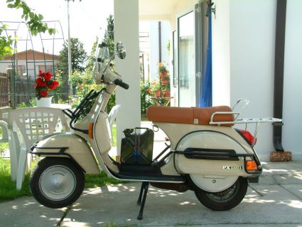

Ciao a tutti,è 3/4 giorni che la mia PX150E fa i capricci...
Mi spiego,paraolio volano nuovo,prima un pelino perdeva,adesso non più,carburo revisionato,pulizia accurata con bagno in benza per 2 GG e guarnizioni spillo galleggiante ecc tutto nuovo,candela NGK BR7HS nuova,1,5 giri di vite della carburazione del minimo.
La vespa in generale va benissimo,se si accellera va su di giri subito e va giù velocemente,senza vuoti ne da fermo ne in marcia...PERO':
La accendo,la lascio al minimo (perfetto tipo guzzi) tanto che si scaldi un po prima di partire,e quando parto si è come ingolfata,se gli tiro un po le marce scoppietta (fa ponte la candela)un fumo della M...(la miscela è al 2% con olio semi sintetico BLIZOIL) per un po...dopo si avvia e va bene,il problema lo fa solo se la lascio un po di tempo ferma al minimo.La candela andando è marroncino nocciola,al minimo è nera nera...BHO'
O quasi pensato sia l'olio,prima usavo un olio 100%100 sintetico e che mi ricordi andava da dio,dopo ho provato questo (BLIZOIL) semi sint. e non so se è lui il problema...Ripeto BHO'
A voi è mai successo?? Non capisco cosa possa essere...
31,27 KB
I getti sono quelli originali di casa madre come tutto il resto.
