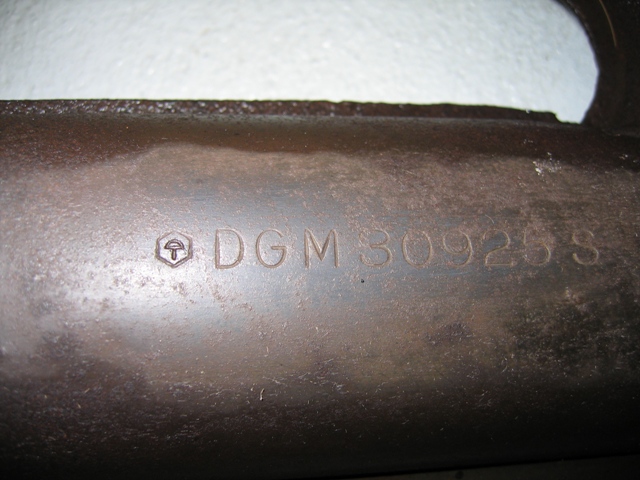

Ragazzi, sto cercando come un dannato di togliere il tubo dalla siluro ET3. Ho provato gia di tutto, liquidi antiruggine, riscaldare con la fiamma poi raffreddare subito ecc. ecc. Sto cavolo di tubo non si sfila. Il fatto é che non sono sicuro se si tratta di una marmitta originale oppure no. Mi dico: se non é originale chi me lo fa fare di fare sta faticaccia??? Ho fatto una foto del numero di serie, mi sapete dire se questa marmitta è della Piaggio?

Il LOGO non è Piaggio e quindi di sicuro non è originale, ma un logo così non lo avevo mai visto, non è SITO, non è FACO, non è un oggetto conosciuto, quel logo con ombrello è oggettto UFO.
MIstero....

sotto, in fondo c' è una vitina, nelle ultime sito serve un cacciavite torx,
se non lo hai, puoi vare un taglietto con una sega e poi svitarla con un cacciavite a lama
Siccome la vite spesso si perdeva... non è che abbiano saldato il silenziatore????

ciao, il marchietto nell'esagono ricorda molto il piaggio......devo ricontrollare meglio anche sulla mia et3 tutta originale se è sito o no......comunque come dice gianluca c'è una vitina sotto all'imboccatura del silenziatore.....

la vitina (normale a lama) ovviamente l'ho tolta e non vedo nessun punto di saldatura
A questo punto se non é originale ne compro una nuova, peró quella originale mi costa un po troppo. Come alternativa c'é solo la Sito?

Ma che te ne frega! E' una vespa da museo?!? Da ASI?!? Spero proprio di no e allora come tutti metti su la classica sito che ti dura altri 20 anni...
