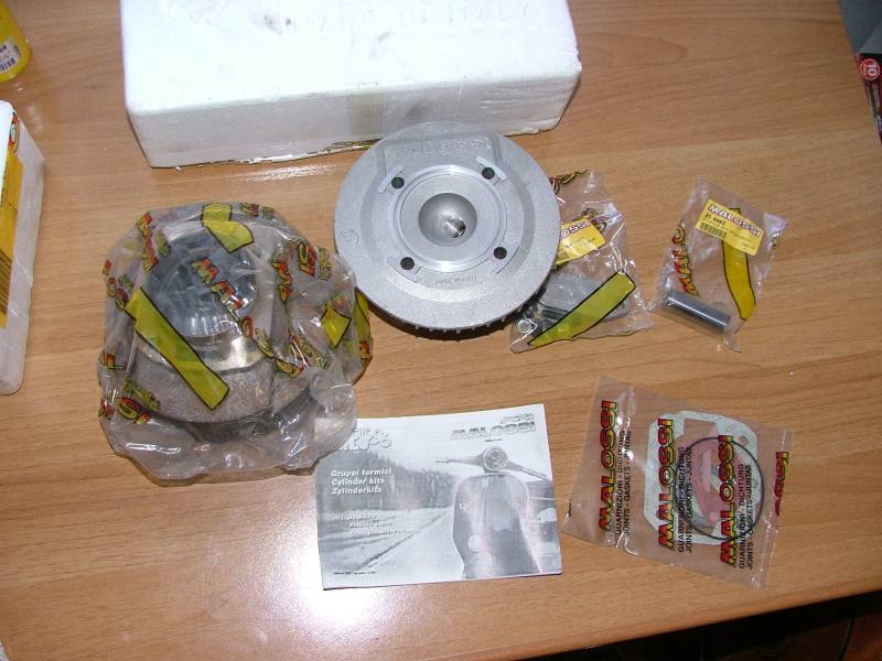

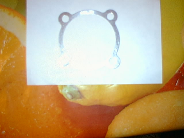

Ecco un paio di foto (purtoppo ho solo queste delle guarnizioni):
guarnizione del 112 polini:
43,45 KB
Guarnizione del 132 malossi (nella foto è presente tutto il kit, la guarnizione si trova a destra nella busta, è l'anello di gomma nera):
65,26 KB
Come vedi le guarnizioni di testa esistono anche per la Vespa..
Il mio ragionamento era.. mettendo una guarnizione più spessa alla base si alzano le fasi, togliendo la guarnizione di testa si torna alla compressione originale; ora aggiungo che questo è vero solo se il kit ha la guarnizione.
Dopotutto è lo stesso ragionamento di chi mette uno spessore svero e proprio sotto il cilindro... aggiungi sotto, togli sopra... alzi le fasature mantenendo la compressione inalterata.

Ah.. nel malossi la guarnizione c'è, ma essendo in gomma ed incastrandosi nella testa che ci sia o no non modifica la compressione..
