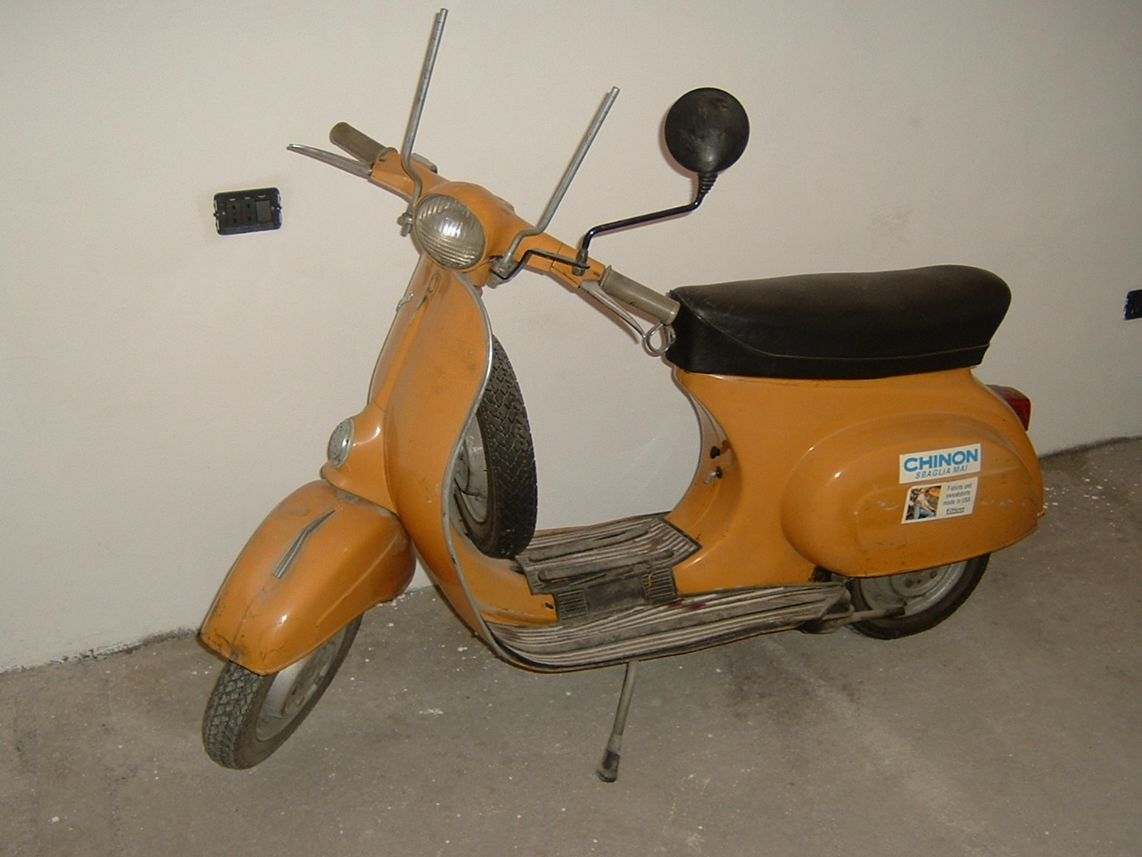

il mio amore lo metto comunque

Ma la tua è una Vespa 50 L!!!!!!!!!!!!!!!
Bella... ma merita un restauro.

E no è una R controllato tramite i numeri di telaio, è una delle prime 50R.
E' per questo che dico che le prime serie hanno cerchi chiusi da 9"!!
